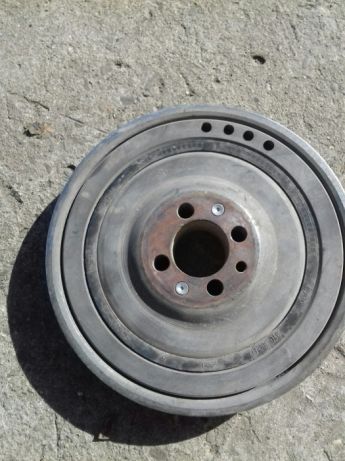

Да
Походить на 100% jdt и mdt
И берите только такий шкив
Ремонт пригоден

Спасибо, но интересоваа шестерня распредвала. Собственно и сам разобрался, когда получил шестерню от JTD и от простого дизеля. Впринципе все основные размеры вроде одинаковы и на распредвал простого дизеля шестерня JTD устанавливается, несмотря на имеющуюся там юбку под какойто датчик, но внимательно сравнив оба я понял, что метка верхней мертвой точки смещена приблизительно на четверть оборота относительно шпонки. Установить конечно можно, перебив метку по своему, но посколько родной б/у уже заказан, то химичить не стал.
