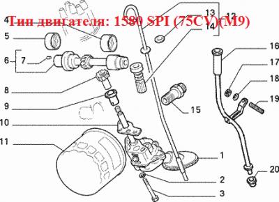

Марка: Fiat Модель: TIPO 1100-1370-1580 С: 1988 По: 1993 Код модели: 160 Каталог: ME Код компл.: 160.242.1(1) Тип двигателя: 1580 SPI (75CV)(M9)
Як шо е "шестерня" привода пром вала навіщо скидати піддон.
(Жигулівський (капеешний) варіант.
Дістати паразитку і воно все покаже.
