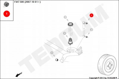

Добрый день.
Прошу совета, если кто уже сталкивался с проблемой втулок задних амортизаторов 500-ки. Амо живые - втулкам, особенно верхним сайлентам (именно на них это больше похоже, чем на привычную втулку) креплениям к кузову пришёл капец. Все продаваны(из тех к которым обратился) з/ч рассказывают что отдельно эти "резинки" не поставляются. Нашёл в Польше, но цена дороже среднего амортика здесь и в сборе.
Кто как решал? Может есть варианты замены или колхоза?
Спасибо.
ПыСы. Добавил схему для наглядности. Соотв. поз. 1 и 2...
 Просмотрено:  321 раз(а)

П. 1 умерли, а аналогичные п. 2 живые? Не, не верю.
zanski
Зарегистрирован: 03.04.2007
Сообщения: 6607
СообщениеДобавлено: Сб Мар 23, 2019 14:21    Заголовок сообщения: Ответить с цитатой
Не, они разные. И всегда умирают верхние.
