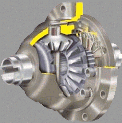

Про фірму FAM-Automobiles
http://info4x4.ru/FAM-Automobiles
FAM Automobiles з 2004 року має виробничу потужність 1000 автомобілів на місяць. Починаючи з 2000 року з FAM Automobiles вийшли оснащені посиленою системою тяги більш 16000 транспортних засобів (в кінці лютого 2005 року).
Вони роблять:
1. Збільшений дорожній просвіт.
2. Щити (3 частини) захист для двигуна піддону картера і двох бічних панелей для гальмівних і паливних ліній.
3. Диференціал підвищеного тертя (дозволяє перевести 25% потужності крутного моменту на інше колесо.)
4. Позашляхові шини.
http://projet.itinerance.free.fr/fam.htm

Здравствуйте, я про самоблоки давно читаю, но есть ряд минусов при установке : снос на гололеде в поворотах, исчезновение эффекта самоблока через время (20 тыс). авообще я б поставил ради эксперемента, киньте ссылку если кто нашел за нормальные деньги

Товарищи фиатовцы) вчера посетила мысль поставить самоблок от ваза, он стоит дешево. Теперь надо собрать инфу сколько может стоить подобная переделка. Помогите инфой кто что знает. В частности надо знать : 1) может совпадут вазовские шлицы на внутренней гранате???
2) может можно поменять фиатовскую гранату на вазовскую а весь привод оставить фиатовский?
3) каковы размеры подшипников диффа вазовского и фиатовского?
ну и вдруг кто то знает где купить фиатовский дифф из металлома на сто для снятия размеров то скажите.
если это еще кому то интересно кроме меня то давайте объединим усилия...
Заранее спасибо
СообщениеДобавлено: Чт Сен 06, 2018 14:20    Заголовок сообщения: Ответить с цитатой
От ВАЗа червь - днище для сракеров + не поддаётся ремонту, по мере износа частичного или полного уже Smile
Могу сделать дисковую блокировку LSD в любую коробку Exclamation
Цена индивидуальна, но не менее 5000 грн и не более 8000 грн
Нужен ваш дифференциал и время
Вам нужны : желание, деньги, время, масло для Limited Slip дифференциалов. Ессно, Castrol - лучший выбор, но это уже чисто рекомендация.
