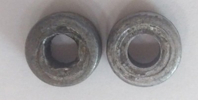

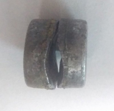

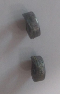

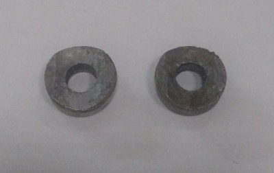

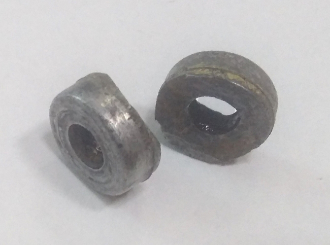

Здравствуйте!
Ситуация следующая, менял масло и остальные расходники, при снятии защиты двигателя скатились две шайбы, визуально осмотревшись ихнего места я не нашел.
Автомобиль для меня новый, купил поддержанный недавно.
Буду благодарен за помощь в происхождении этих шайб.
Выглядят они так: одна сторона ровная вторая с изгибом внутри.
Фото прилагается.
Спасибо)))

Это какой картер нужно снимать при замене масла?
Хоть бы прежде загуглил значения умных слов, чем писать шо попало...
А защита у тебя пластиковая или металлическая?
Если пластик, то выкинь шайбы, они не от этой машины.
Если металл, то верни взад, где они стояли: между защитой и балкой на задних болтах.

Viktorovich
Скорее всего, это подкладки под защиту двигателя, чтобы она не дребезжала об мотор.

Добавлено: Сб Сен 15, 2018 09:25 Заголовок сообщения: |
| CreAtoR писал(а): | Это какой картер нужно снимать при замене масла?
Не правильно написал, имел ввиду защиту двигателя, поправил текст в первом посте)
| CreAtoR писал(а): |
Если металл, то верни взад, где они стояли: между защитой и балкой на задних болтах. |
Стоит металлическая! можете более детально объяснить где эти задние болты, с какой стороны смотреть?

так я детально и объяснил...прям как для школьника пятого класса.
Отвечая на вопросы: где эти задние болты - сзади.
С какой стороны смотреть - с задней.

| Хоттабыч писал(а): | | да, верно |
БОЛЬШОЕ ЧЕЛОВЕЧЕСКОЕ СПАСИБО ))))

Добавлено: Сб Сен 15, 2018 12:14 Заголовок сообщения: |
В мене стоїть точно такий захист і без всяких шайб. нічого не гримить

Добавлено: Сб Сен 15, 2018 15:48 Заголовок сообщения: |
может она у него погнутая. и чтобы не ровнять подложили шайбы.

Добавлено: Сб Сен 15, 2018 16:09 Заголовок сообщения: |
Шайбы фасонные, где попало не ставятся. Несложно посмотреть, есть ли на балке или кузове или защите ответная радиусная проштамповка. Или это архисложно? А если нет, то принять версию- папередники прилепили то, что было. Зачем гадать- было-не было?

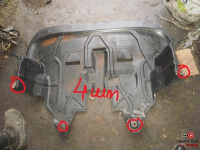

Добавлено: Пн Сен 17, 2018 22:34 Заголовок сообщения: |
всего 4 шт
