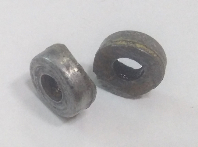

Здравствуйте!

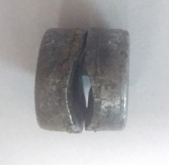

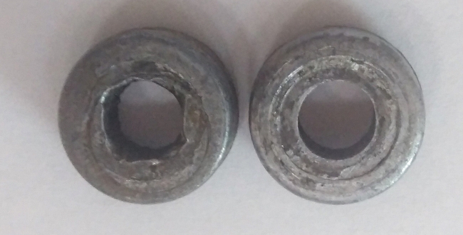

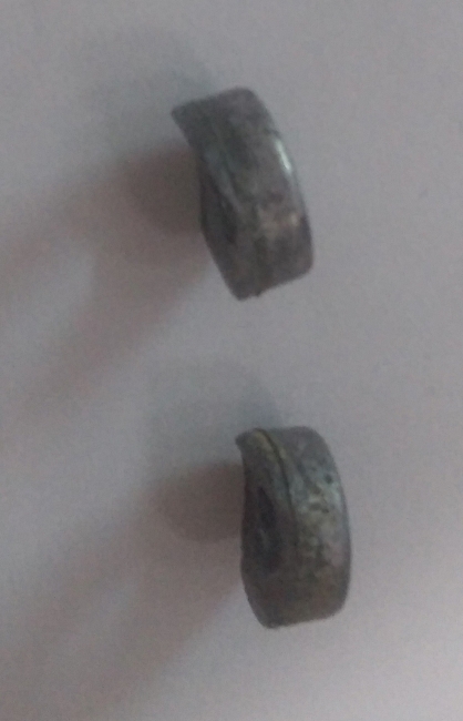

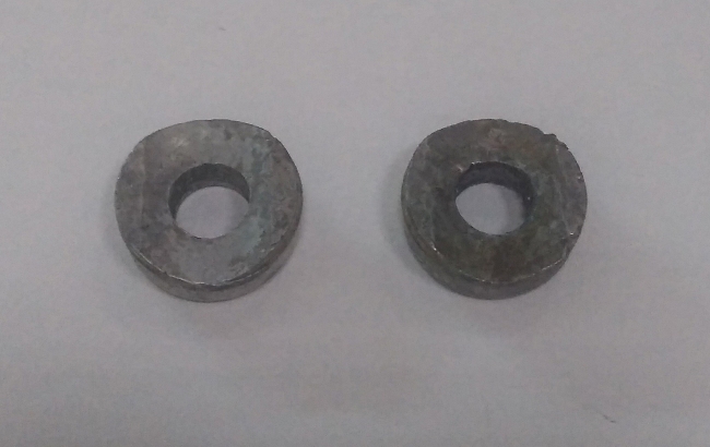

Ситуация следующая, менял масло и остальные расходники, при снятии защиты двигателя скатились две шайбы, визуально осмотревшись ихнего места я не нашел.
Автомобиль для меня новый, купил поддержанный недавно.
Буду благодарен за помощь в происхождении этих шайб.
Выглядят они так: одна сторона ровная вторая с изгибом внутри.
Фото прилагается.
Спасибо)))

Сообщения: 25292
СообщениеДобавлено: Сб Сен 15, 2018 08:14    Заголовок сообщения: Ответить с цитатой
Это какой картер нужно снимать при замене масла? Shocked
Хоть бы прежде загуглил значения умных слов, чем писать шо попало...
А защита у тебя пластиковая или металлическая?
Если пластик, то выкинь шайбы, они не от этой машины.
Если металл, то верни взад, где они стояли: между защитой и балкой на задних болтах.

СообщениеДобавлено: Сб Сен 15, 2018 08:17    Заголовок сообщения: Ответить с цитатой
Viktorovich
Скорее всего, это подкладки под защиту двигателя, чтобы она не дребезжала об мотор.

Стоит металлическая! можете более детально объяснить где эти задние болты, с какой стороны смотреть?

может она у него погнутая. и чтобы не ровнять подложили шайбы.

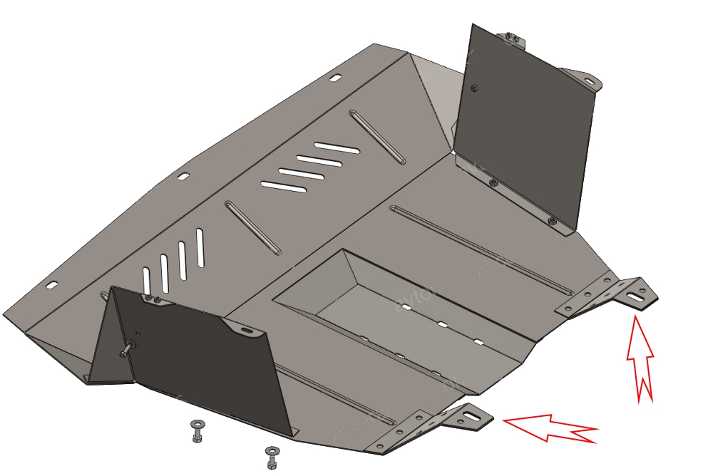

Сообщения: 17345
СообщениеДобавлено: Сб Сен 15, 2018 16:09    Заголовок сообщения: Ответить с цитатой
Шайбы фасонные, где попало не ставятся. Несложно посмотреть, есть ли на балке или кузове или защите ответная радиусная проштамповка. Или это архисложно? А если нет, то принять версию- папередники прилепили то, что было. Зачем гадать- было-не было?

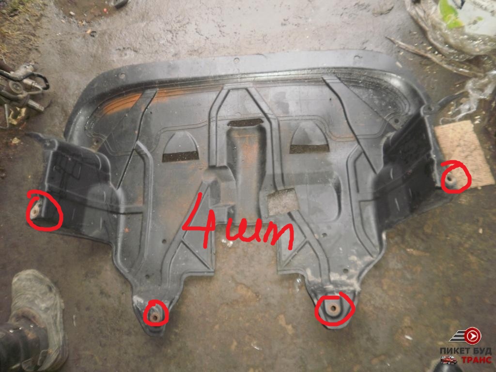

phosaly
Зарегистрирован: 27.05.2013
Сообщения: 1673
СообщениеДобавлено: Пн Сен 17, 2018 22:34    Заголовок сообщения: Ответить с цитатой
всего 4 шт
