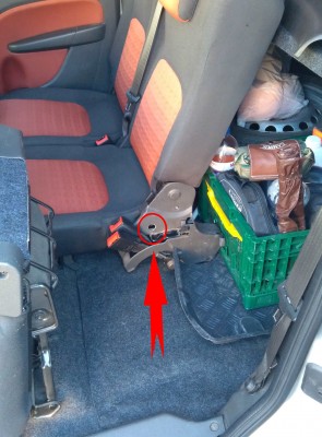

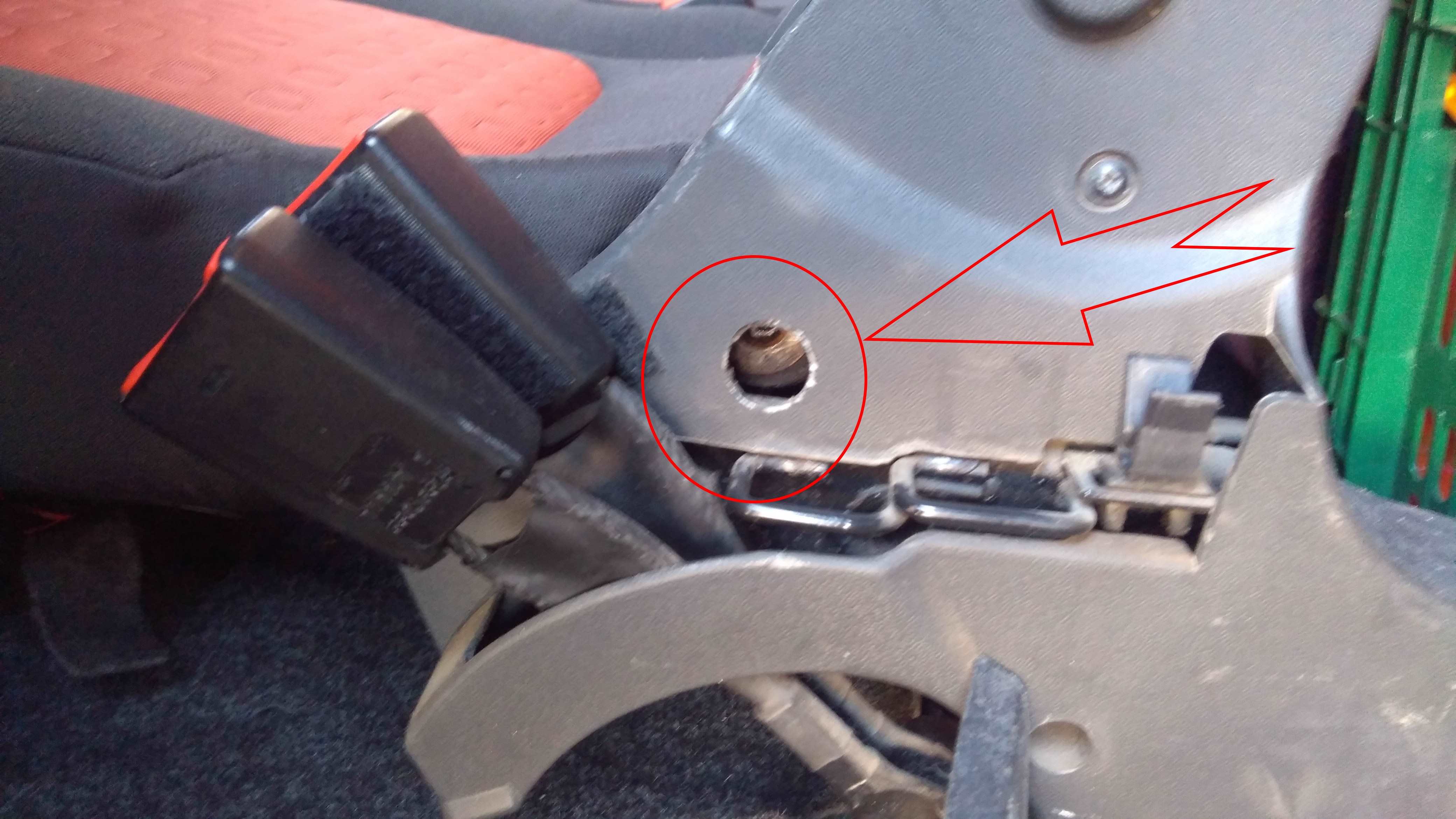

Парни, здравствуйте!
Подскажите пожалуйста а лучше покажите как выглядит ключ для складывания задних пассажирских сидений?
Может там какой-то механизм должен стоять?
Машина Б/У, предыдущий хозяин открывал отверткой К СОЖАЛЕНИЮ Sad
Благодарю. Very Happy

У 7-местной Панорамы сидения -другой ряд ?
но у меня 5 мест быстро складывать с помощью ручкой по бакам !

Viktorovich
Судя по всему у вас попросту выломан рычажок, за который просто надо было бы дернуть для отбрасывания сидухи... Sad

Leha-Zelenij писал(а):
Viktorovich
Снял сидухи, оказалось там обычный шестигранник подходить должен был, скорее всего ключ такой и был.
Но, в моем случае из за рукожопов уже не подходит, прокручивается.
Думаю приваривать что-то типа ручки чтоб несъемное было.
p.s. Хотя тогда не смогу пластиковую накладку прикрутить)))
В общем что-то буду думать.
