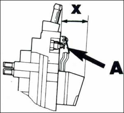

Только что копался с уровнем топлива. Снял крышку, перевернул, вообщем вот что получается. Нижний край поплавка уходит в корпус крышки и его не видно, а верхний - скошен под углом, поэтому если крышку перевернуть поплавком вверх то выставить поплавок "параллельно плоскости верхней плиты" не представляется возможным т.к. не понятно какая его часть должна быть параллельна (очевидно что не нижняя и не верхняя его части) . Правда, можно выставить параллельно плоскости верхней плиты шов на поплавке (стык который проходит посредине поплавков) но в таком случаи мне пришлось бы значительно уменьшить уровень топлива.
Вообщем я решил отрегулировать уровень как написано в букваре. Крышку поставил вертикально, иглой вверх, и замерил линейкой расстояние от плоскости крышки до края поплавка (как на рисунке). По спецификации должно быть 30 мм, у меня получилось намерить около 27 мм от прокладки (опять же оговорюсь, учитывать толщину прокладки или нет букварь умалчивает, если учитывать то 26 мм.).
Получается рабочая версия - уровень низкий, что с одной стороны многое объясняет. Язычок подогнул чтоб получилось 30 мм от прокладки. НО! после этого я перевернул крышку и получилось что при такой регулировке поплавок почти наполовину утопился в корпус крышки и теперь стал вообще не "параллельно", даже боковой шов между корпусом крышки образовал угол около 15-20 градусов.
Корочек говоря собрал, завел, погазовал, завтра утром буду проверять. Если чуда не произойдет то опять сниму крышку, все сфотографирую и перепишу номера жиклеров.

Сообщения: 25302
СообщениеДобавлено: Пн Дек 24, 2018 18:38    Заголовок сообщения: Ответить с цитатой
и модель карба заодно.
бо я не помню ни одного, чтобы поплавок в крышке тонул Shocked
TLDE?
то на рисунке ж нарисовано, что шов Smile
но - да, 30 мм там должно быть.
