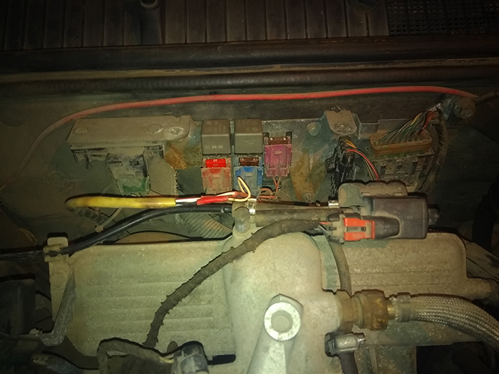

Может быть еще кто-то сможет подсказать что это у меня за разъемы на фото. Черный слева, над желтым пороводом, и справа с большим количеством проводов. Оба крайние

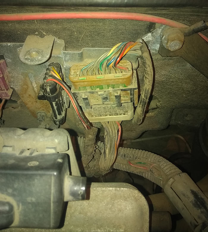

Вот крупным планом тот, что справа

Бензонасос в этой системе так и должен работать. Слева датчик абсолютного давления (зеленого цвета) Справа разъём проводки моторного отсека.
