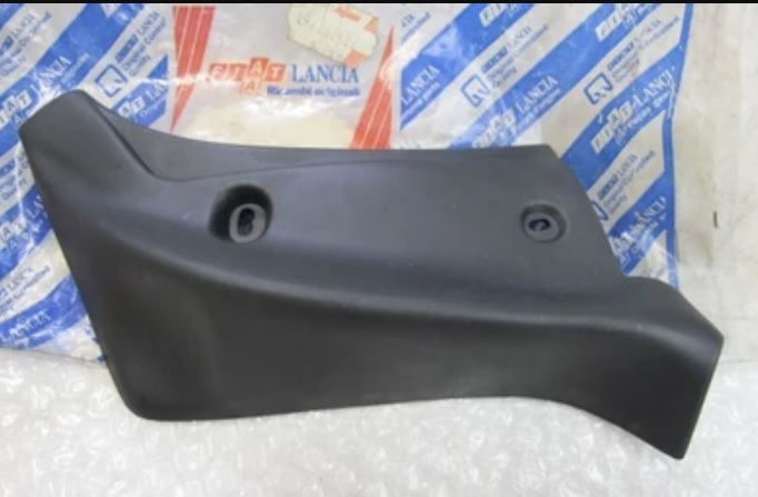

и берём короткий, тогда сверху полоса шире,
Или берём как положено, и справа за углом остаётся.
Или берем после рестайловую пластмаску угла, с площадкой под дворник.
Ми всі однакові давно

СообщениеДобавлено: Чт Янв 18, 2018 12:00    Заголовок сообщения: Ответить с цитатой
TroF_911
картинку покаж.
бо я не понимаю как выглядит пластмасска в виде продолжения плоскости лобовухи...

СообщениеДобавлено: Чт Янв 18, 2018 12:13    Заголовок сообщения: Ответить с цитатой
такая от

СообщениеДобавлено: Чт Янв 18, 2018 12:33    Заголовок сообщения: Ответить с цитатой
TroF_911
как ЭТО помогает загибать дворник вокруг стекла?
тут каркасный, но тем не менее - торчит над стеклом.
что мы, собственно, и обсуждаем тут...

СообщениеДобавлено: Чт Янв 18, 2018 12:51    Заголовок сообщения: Ответить с цитатой
Я без понятия что там у вас на дедрах, но в типо реально
