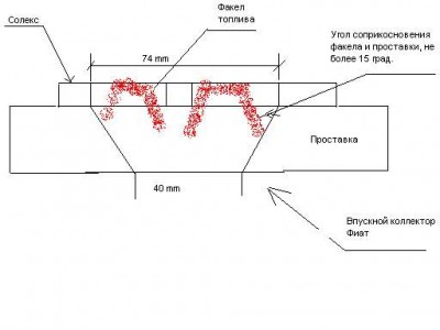

Я понимаю что тема уже поднималась не раз проблема в следуещем пробило прокладку на впускном коллекторе, снял колектор и решил снять моник, чтоб на будущее быть подготовленным для замены его на Солекс и офигел что заменить то нельзя...... Embarassed Embarassed
Моя теория о проставке (типо прокладка) лопнула как мыльный пузырь, у моника одна камера диаметорм 40 мм, у Солекса 2-е камеры с растоянием по крайним точкам 74 мм. Сделать переход с 74 мм на 40 мм, с учетом особенности впрыскуемого факела, можно но надо карб поднть на высоту около 40-50 ммм Shocked Shocked . Нужно чтоб факел падал на плоскость под углом максимум 15 град идеально 7-10 градусов. Так что вот такая петрушка.

Serg_new
Зарегистрирован: 07.08.2006
Сообщения: 412
Откуда: Украина Луганская обл. г.Брянка --> г.Донецк
Авто: Fiat Tipo 89 г.в. DGT 160A1.046
СообщениеДобавлено: Ср Фев 07, 2007 17:05    Заголовок сообщения: Ответить с цитатой
Дин приблуду не хочеться городить, это тяга экономичность и все прочее то к чему мы стремимся.
А заменить паук это мысль теперь надо его искать, вместе с карбом.
На рисунке попытался изобразить то что писал выше.
Примерно так
 Просмотрено:  410 раз(а)
DIN
Зарегистрирован: 30.03.2006
Сообщения: 7610
Откуда: г.Харьков
СообщениеДобавлено: Ср Фев 07, 2007 17:28    Заголовок сообщения: Ответить с цитатой
ага, ты хочешь сохранить сечение впускного коллектора?
я ж подумал что у тебя карб лежит ненужный вот и хочешь присобачить,
тогда шукай коллектор, будет проще, а чё тебе моник не нравится?
