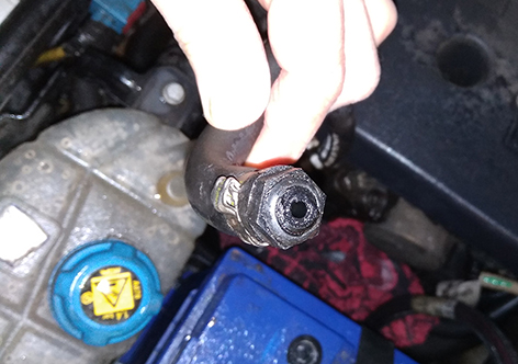

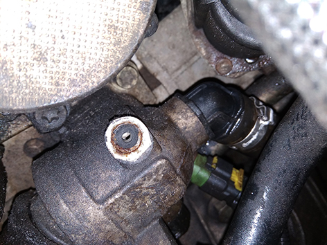

Пока только на крышку грешу, даю фото, если поймете. Сам еще не видел...

Нет, эту штуку, на которую вставляется шланг и хомут просто сломало, половина в двигателе, половина в шланге.
Не могу найти по каталогу, а если я её из люминия выточу???

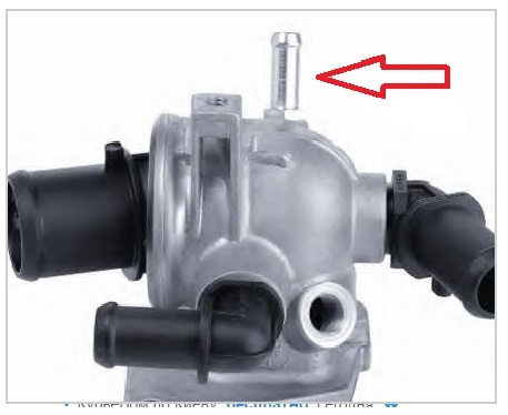

Я всё понял, это термостат и у одного из производителя эта штучка типа люминиевая!!!
Теперь бы еще узнать какого его сломало!?!?

В СО двигателя почти все из люмени, аппендикс отломатый- "из того же материялу", видно по излову. Ищите любой подходящий, сейчас полно и латунных с резьбами от 1/4 до 5/8" и выше под любой диаметр шланга.

Вы сначала обломок выверните, убедитесь в диаметре резьбы, иначе базарные могут и водопроводные 1/2" предложить. Тут 1/2"= 12,7 мм, там
21 мм
