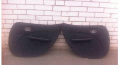

Можно поставить вместо этих дверных карт, другие? если да, то фото похожих пожалуйста!

других не бывает. Одни идут в комплектации бубен - такие как у тебя, вторые, на рисунке выше - типа люкс... Они взаимозаменяемы. Основная проблема - несоответствие дверных ручек, окантовки ручек, планки под регулировку зеркала, кнопок стеклоподъемника (потому что они у тебя на торпеде, а в люксовых картах на двери). Сами кнопки стоят дорого, а к ним еще нужно проводку чтоб это все работало. Вот и ставят заглушки вместо кнопок т .д. А еще, забыл, в люксовой карте другой металлический кронштейн крепления карты к двери, он тоже не такой как в обычных картах.
Короче - поиск используй, много писалось об этом. Ах, да еще сначала цену на них узнай Laughing Laughing
dвотфото, как должно выглядеть в комплекте:

Ну цена с ценой я уже решился, нашел в Польше за 600 грн ... ну в принципе мне стекла не надо (елктро пакет. ) только динамик) да и динамик я уже сам подберу) мне главное знать что он сядет на мою дверку без проблем) чувствую что проблемы только начинаются
