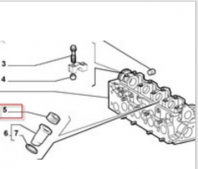

Нумер пнять. Very Happy
(да ещё увидел ты это вероятнее всего что течёт соляра где то по форсунке. Wink а до этого было сухо и просто не заметно)
где то так. Very Happy

Дмитрий 81
Здрасте. А крайняя форсунка, это справа или слева? Если справа, то на нашем моторе абсолютно не проблемно. Нужно снять форсу и крутить это самой самодельной "большой отверткой". Если слева, то проделать ту же операцию, сняв клапанную крышку.

Вся проблема у тріснутій форкамері,вилічили...

Вроде в первом посте написано, что давит соляру из-под форсунки.
А я нигде не увидел в списке замененных запчастей ни уплотнительных, ни пламегасящих шайб Rolling Eyes
Совпадение? Не думаю.

Прблема можливо в затяжкі форсунки чи ще чогось,жалко забув як фото робити зменшину,сама форкамера тріскається,і весь гемор витягти та поміняти,це таки можливо важко але можливо.майстер взяв 2000гр. Б/У форкамера моя з другої головки.
