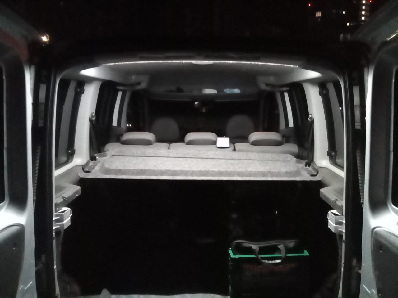

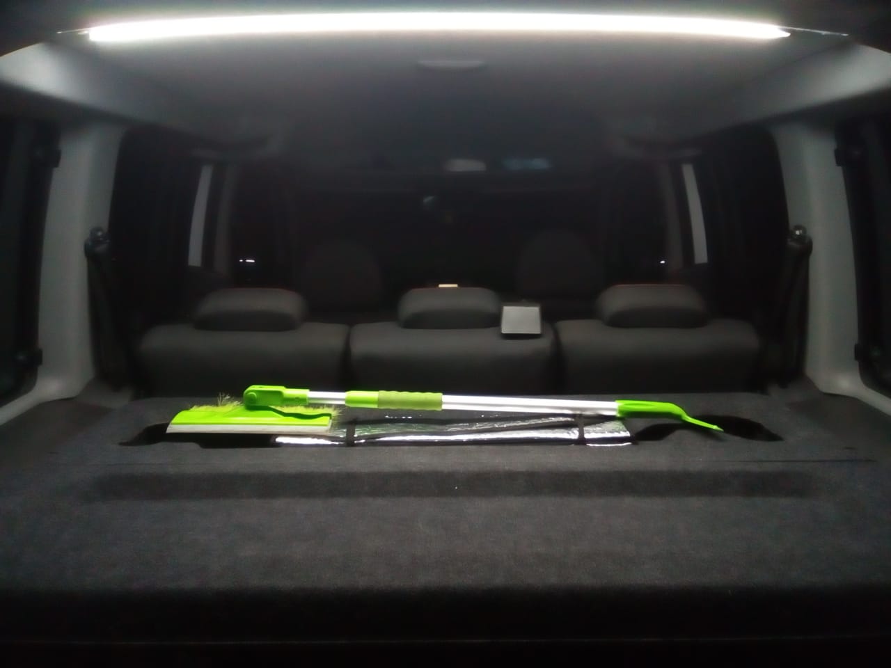

Всем привет!
Народ, хочу поделиться своим новшеством в моей машине.
Давно думал как сделать хороший свет в багажном отсеке, вот и дошли руки до этого дела.
Цена вопроса 200-250 грн.
Профиль купил в эпицентре, LED ленту и выключатель на радиорынке. Самое тяжелое это было разбирать пластиковые детали салона для того чтобы добраться к внутренней стороне обшивки потолка, профиль крепил на заклепки + подкладывал шайбы с обратной стороны (для надежности крепления), постоянное питание взял с лампы освещения салона, кнопка включения на пластике с лева от большой распашной двери.
Светит просто офигенно!
Теперь и вечером грузиться комфортно и на рыбалке ночью можно что угодно делать под светом.
p.s. Извиняюсь за фото, какие получились.
