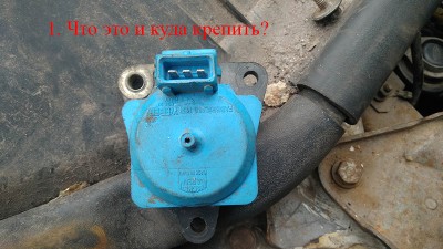

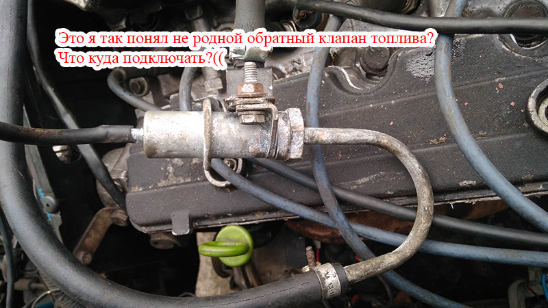

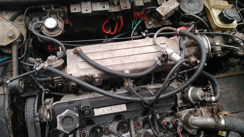

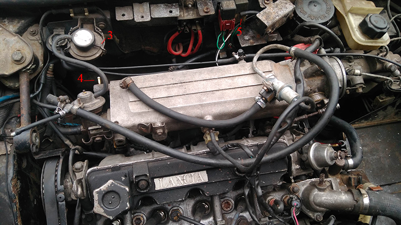

Добрый день!
Купил машину с уже разобранным двигателем.
Механик собрал двигатель и вкинули его в машину.
Сейчас стоит вопрос по некоторым патрубкам и вакуумным шлангочкам.
А так же есть непонятные для нас запчасти)))
Выкладываю фото с номерами. Прошу подсказать где что и для чего нужно и как подключить правильно!!!
Может приложите просто свои фото с уже подключенными патрубками
Заранее благодарю!!!

2 - хрень собачья, выкинуть в полнолуние через левое плечо, не оглядываясь.
1 - ДАД, только не известно от какой машины и с обломанным носом - тоже на мусор.
4 - заглушить, илибудет подсос воздуха.
3 - клапан принудительной вентиляции паров бензина. Если очень хочется, то можно его куда-то подключить, но нет уверенности, что на термостате присутствует рогатый термоклапан и он исправен. У себя я то всё выкорчевал аж по самый абсорбер.
