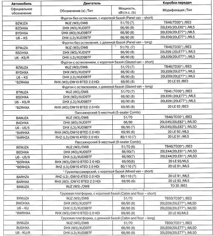

КПП и их передаточние числа Hi
0б77бб9119

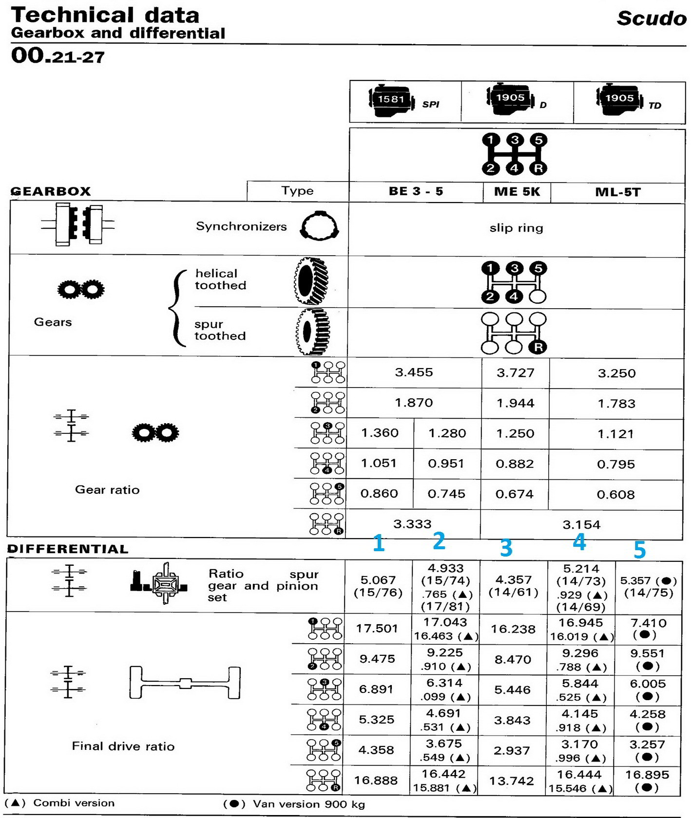

Дякую.
Наскачував книжок бачив тії таблиці.Very Happy
Підкажіть яка тягова а яка швидкісна.
1.2....5
1.2....5
Чим більше число "Final drive ratio", тим тяговитіше і навпаки.
Сама швидкісна №3 (2,937),тяговита №1 (4, 358).

Хочуть продати, нехай порахують "Final drive ratio".
Поставити мітку на діференціалі і первинному валіку коробки, включити 5 передачу. Крутити первинний валік рахуючи оберти, при коробці №3 потрібно зробити приблизно 30 (2,937) обертів, щоб діференціал 10, а №1 43 (4, 358). Тобто чим меньше обертів валіка при тих самих обертах діференціалу, тим коробка швидкісніша.

alex-lv
Возраст: 30
Зарегистрирован: 14.09.2009
Сообщения: 1306
Авто: продано
СообщениеДобавлено: Сб Апр 20, 2019 21:10    Заголовок сообщения: Ответить с цитатой
Hi
.png
 Просмотрено:  1492 раз(а)
.png
