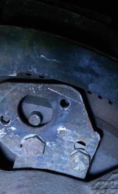

Выставлял.Сразуна 5 градусов.Оказалось много.2-3град .для моего типо нормально.Обхожусь без вариатора.Файл вставить не получилось.В общем переходная пластина под датчик ДПКВ.

вот файл.

Идея с пластиной интересная, но у тебя тогда на бензине не правильный угол, вариатор позволяет что бы угол менялся только на газу , а на бензине были родные показания ДПКВ. Скажи а расход и динамика изменились?
