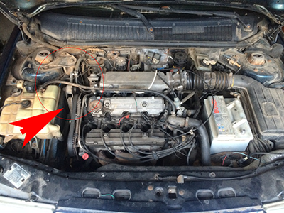

Добрый день!
Когда купил машину двигатель был разобран.
Собрали, поставили, заменил нижние (боковые) подушки двигателя, отреставрировали центральную подушку и начал я кататься...
Но теперь хочу восстановить верхнюю опору двигателя чтобы не такая большая нагрузка была на центральную подушку... боюсь вырвет (было уже такое 1 раз).
Но у меня с машиной был только рычаг, а той части что крепиться к двигателя не было...
Искал по фоткам, но так и не смог понять куда же крепить этот рычаг.
Подскажите, пожалуйста, что там должно быть и куда крепиться.
Возможно даже скиньте конкретные фотки запчастей.
Прилагаю фото (не моё) где стрелочкой указана та деталь которой у меня нет.... возможно там ещё что-то нужно.
Спасибо!

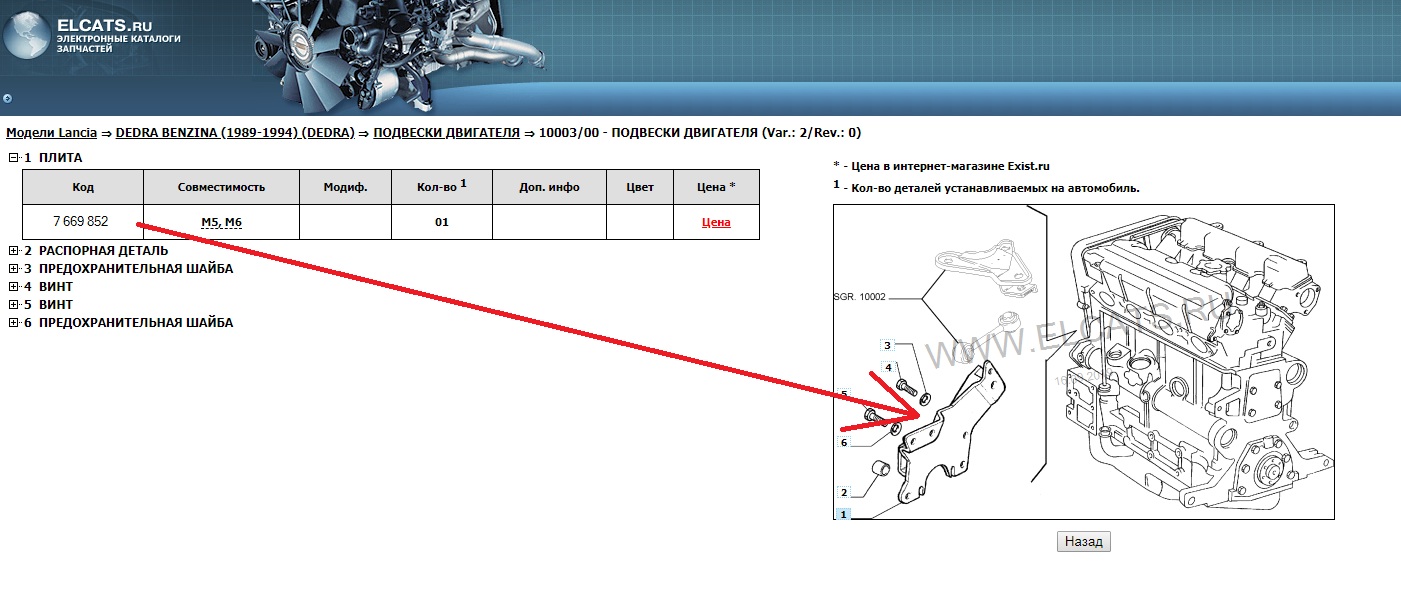

A-Lex
Зарегистрирован: 16.05.2007
Сообщения: 4598
СообщениеДобавлено: Пн Сен 16, 2019 15:21    Заголовок сообщения: Ответить с цитатой
Номер детали
Fiat/Alfa/Lancia 7669852
у меня должна быть б\у. Поискать?

GennadyZ6
Зарегистрирован: 16.03.2019
Сообщения: 78
Откуда: Днепродзержинск
Авто: Lancia Dedra 2.0 i.e. 1990
СообщениеДобавлено: Пн Сен 16, 2019 16:17    Заголовок сообщения: Ответить с цитатой
A-Lex писал(а):
Номер детали
https://www.ebay.es/itm/Placa-Suspension-Fiat-Tipo-Tempra-Lancia-Dedra-7669852-Suspension-Trasera-Placa-/222825842391
Да, посмотри, пожалуйста.
Очень надо)))
