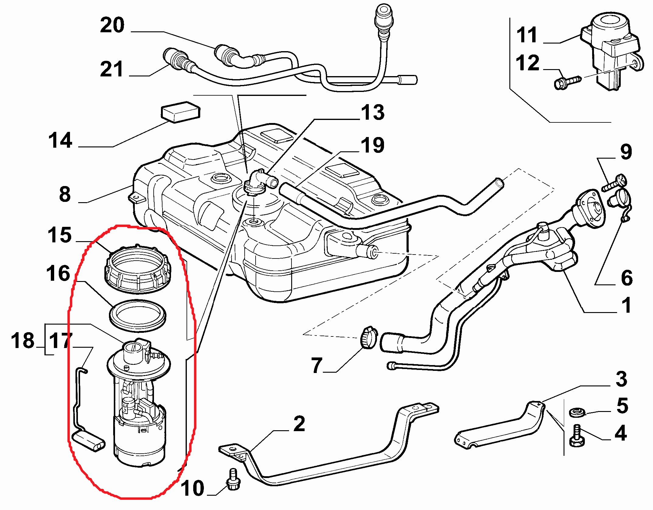

Стрелка указателя уровня топлива падает на "0" и загорается лампочка, хотя знаю. что топливо в баке есть. Есть подозрение на поплавок в баке. Как к нему добраться? А может быть другая причина? Подскажите.

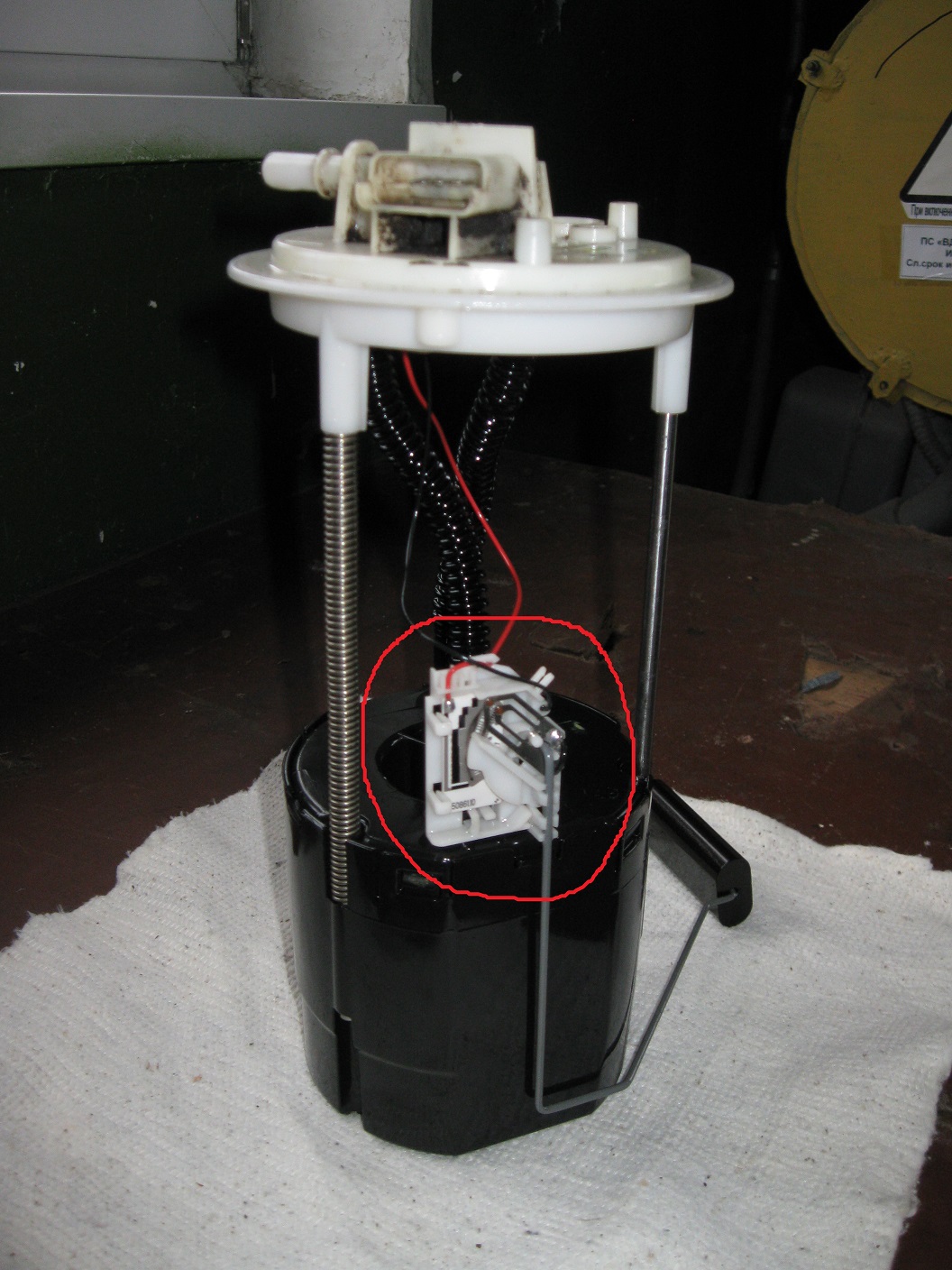

По перше, не зовсім зрозуміло що означає "падает". Я так зрозумів, що стрілка не завжди вказує на "0", а час від часу? Тоді питання: а коли, при яких обставинах?
По друге, як давно відкривалася горловина бака та виймалися нутрощі? Чи не могли під час збірки щось підігнути, перегнути, заклинити?
Окрім поплавка там ще існують контакти, які приймають участь з електричному колі вказівника рівна палива. Треба відкривати горловину та виймати нутрощі. По другому не вийде. Як це зробити - книжка в поміч.

Спасибо за совет. Неисправность устранил. причина была в плохом контакте "папа - мама", что находится на крышке корпуса топливного насоса.
