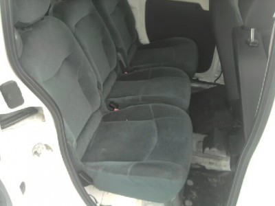

рено сценік

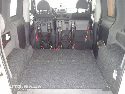

складений
 Просмотрено:  875 раз(а)

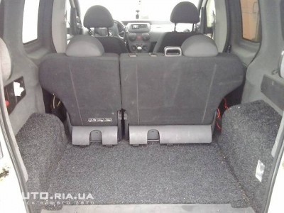

 Просмотрено:  913 раз(а)

У меня стоят сидушки с Ниссан Микра!Двигаются в перёд-назад и складываются!
Буду всем признателен за помощь и подсказки!!!

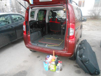

Зато оригинальніе сидушки Кубо целиком вынимаются из машины, без единого открученого болта...в Ситре, помоему, целиком не вынимаются так...
Мой Кубо с вынятой оригинальной сидушкой
Подскажите как снять, а то я выкручивал (очень трудно) четыре болта крепления седухи к кузову.

8383 писал(а):
Не треба нічого викручувати.
Спочатку треба скласти спинку.
Потім відкинути сидіння в перед.
Тоді знизу буде така труба-ручка, тиснучи на неї фіксатори сидіння відпускають і його можна вийняти. Краще робити це вдвох щоб нічого не подряпати.
Виходить рівна підлога і ще лишається труба-основа до якої кріпиться сидіння. Її то і можна відкрутити ключем щоб підлога була вже зовсім рівною.
