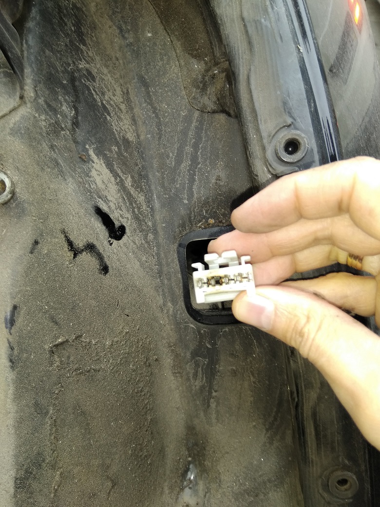

СообщениеДобавлено: Вт Июл 16, 2019 18:02    Заголовок сообщения: Ответить с цитатой
у меня такая история была

Фото агонь. Як тіко подивився так відразу всі лампоньки засвітилися.
Heet
Зарегистрирован: 16.01.2013
Сообщения: 3295
Откуда: Полтава
СообщениеДобавлено: Ср Июл 17, 2019 20:33    Заголовок сообщения: Ответить с цитатой
Колодка заднего фонаря. Шо не ясно? (с) Лесь
