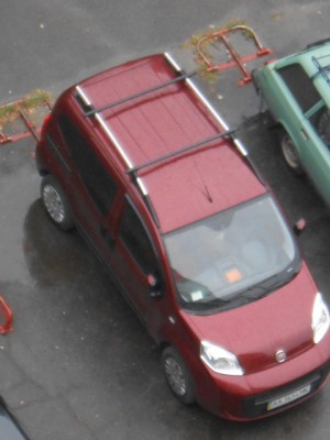

В контексте дачного строительства пришлось подбирать поперечины на штатные рейлинги моего Кубика. Фирменные заоблачно стоят - а мне вагонку, трубы, доски возить...
Скажу сразу, что найти дешёвый вариант - проблема, те, что подходили, сразу имели стоимость от 550 грн, а на такие уже рука не поднимается. Да и по длине, самые распространённые длинной 126см не становятся на заднюю часть рейлингов Кубо. Ибо, как выяснилось, расстояние между рейлингами сзади меньше, чем спереди! Сзади 126 см становится, а спереди - нет. Сверху это хорошо видно

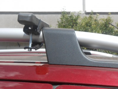

да и у многих вариантов пластиковое основание, которое не внушает доверия из за своей хлипкости - не пластмассовый бокс же возить.
Короче, нашёл на одной "точке" на авторынке на Перова в Киеве подходящий мне вариант за 280 грн. Длинна 140 см, без всяких "секреток",но зато крепления железные, хоть и неказистого дизайну. Правда, дешевизна компенсировалась потребностью небольших доработок, а именно:
- наклейка резиновых накладок на места соприкосновения с алюминием рейлинга ( внутренние части зажимаемых болтом железок);
- замена штатного болта на более длинный, чтобы "захватить" кубовский рейлинг.
Но сразу скажу, что резинка должна быть нетолстой, а то никакой болт не станет потом. Проверил сам, прям на рынке крепил, примерил несколько болтов и резинок

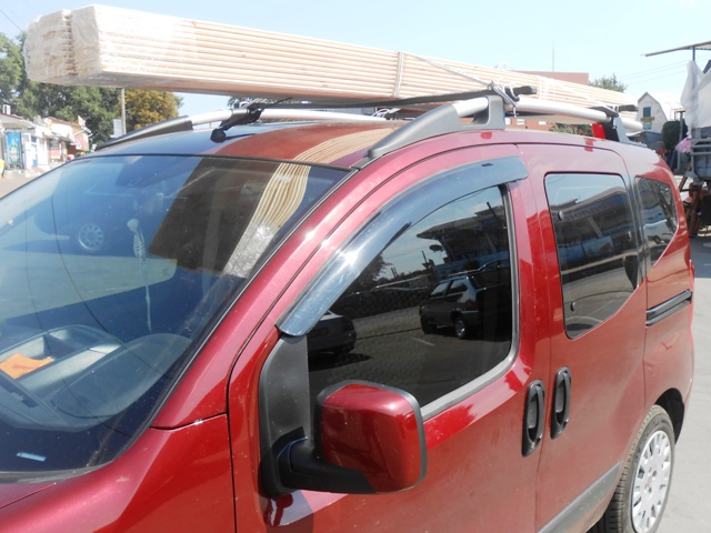

А вот так катаются на поперечинах 90 кг вагонки

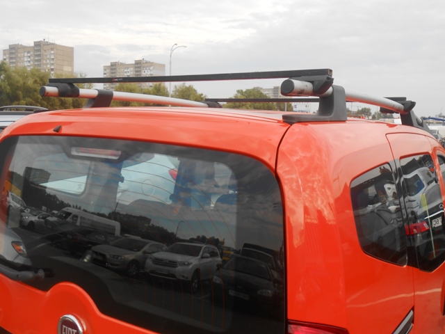

Добавлено: Ср Янв 01, 2014 13:22 Заголовок сообщения: |
Кубас_ик
Привет.
Меняемся. Я тебе одну 1,3 назад, а ты мне одну 1,4 переднюю.
У меня 1.3 задняя отлично, а перед чуть не хватает.
У тебя задняя (если ставить 1,3) не будет так торчать.
Могу отправить, попробуешь

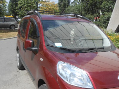

Начал ездить на большие расстояния и почувствовал, что после 90 км/ч снаружи машины, почему то снизу, появлялся нарастающий гул...Провёл диагностику ходовой - всё нормально, сменил резину с летней на зимнюю и назад - не помогает...Ходовики посоветовали снять поперечины (на фото). Снял - и гул пропал....
Так что, покупая поперечины, учитывайте и этот аспект. Мне кажется, что поперечины не будут гудеть если они выше от крыши, а не как мои, и имеют обтекаемые, а не квадратные формы...

Так что, покупая поперечины, учитывайте и этот аспект. Мне кажется, что поперечины не будут гудеть если они выше от крыши, а не как мои, и имеют обтекаемые, а не квадратные формы...  | в мого баті така ж фігня була з поперечинами на Трафіку, гуло як в літаку . Зняв передню поперечину - гул пропав. Доречі теж з квадратного профілю, тому такі речі ають бути оптикаэмі
