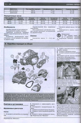

Добрый день уважаемые форумчане. Помогите найти пробку для залива масла в КПП Fiat Fiorino 2008 год 1,4 бензин. Вот я сделал фотки, сливную нашел, а заливную никак, хотя кое что есть, но я не уверен что это она. Находиться под масленным фильтром.

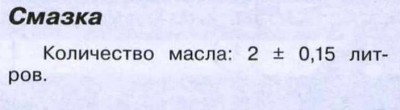

вот, правда коробка то необслуживается, тоесть замена масла по паспорту не требуется, но скорее всего доливать можно через сапун

vader555 Спасибо за ответ! Интересно получается, для слива есть, для залива нет. Через сапун возможно и можно залить, но как уровень проверить?

vader555 Спасибо) Боюсь что других вариантов нет!

всё там есть , сливать через нижнюю пробку с правой стороны ( если смотреть на авто ) Что бы залить масло , тоже есть пробка она тоже с правой но не много выше и ближе к радиатору.

По російськомовній інструкції з експлуатації перевірка рівня масла в механічній коробці передач проводиться на 60ти і 180ти тисячах пробігу. Заміна масла в механічній коробці передач проводиться на 120ти тисячах пробігу.
