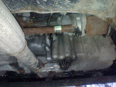

Помогите советом начинающему, обнаружил потек масла с того места где щуп входит в мотор, на фото плохо видно из за полуоси. На одном СТО сказали что турбина... такое впечатление что любой потек масла на турбодизеле сразу списывают на турбину. Может там просто сальник или прокладку сменить?

1) протрухлявіла прокладка піддона
2) хтось піддьргнув гніздо щупа
і т.д.

На піддоні нема прокладки!!! Там лише герметик - в самого були подібні сліди масла, але в мене чітко було видно, що течче з піддона. Заняття піддона і заміна герметика випарвила ситуацію Smile
На рахунок щупа не впевнений, але думаю він тут нідочого!

ЙОЖЕГ майстер теж каже що не щуп, поміняв герметик під щуп - не допомогло. Дорога це процедура заміна герметика піддона?

Герметик 60 грн, робота хз, я робив все в комплексі, думаю гривень 150 візьмуть точно, ато і всі 200!

это прокладка(герметик),у меня так тоже течет.все не как невстанет на это дело,чтоб устранить.

Коробку знімати не прийдеться, піддон знімається відносно легко Smile

это течет не из поддона..у меня была таже хрень..течет с турбки масляного щупа..ее подтянул вчера по моему головкой на 10 (?)...еще не ездил, сниму поддон увижу.....

Хотелось бы верить, что течёт из под щупа, но глаза видят. что явная течь справа от щупа из под поддона. Чего он потёк ХЗ Sad
При снятии поддона надо снимать полуось ведь так?

У меня так-же есть теч. Уже 7 лет так катаюсь и ничего страшного нет!
Масло как залил так и слил (тоисть не уходит). А оно так только пускает росу (как-бы так сказать). И течёт оно у меня только тогда когда еду более 150 км/час.!!!

Наверное буду снимать поддон и мазать мегасупер герметиком и выжидать ночь перед запуском.

Ніяких полуосей не треба знімати.Просто УВАЖНО викручуєш болти,особливо десь біля КПП досить підлий підхід.Там типа якась бляшанка захисту маховика,но знять можна.Трохи важче вдягти то по людськи назад.Я підсушував герметик,тобто чекав хвилин 15-20,після нанесення,а потім тулив.І дуже багато класти герметик теж не варто,бо є шанс зайве вилізе аж в піддон. Болтик щупа дотягуй обережно,бо я на старому моторів зірвав різьбу в алюмінієвому картері. Сама трубка щупа ущільнюється О рінгом,Оте гумове кільце може підтравлювати.
