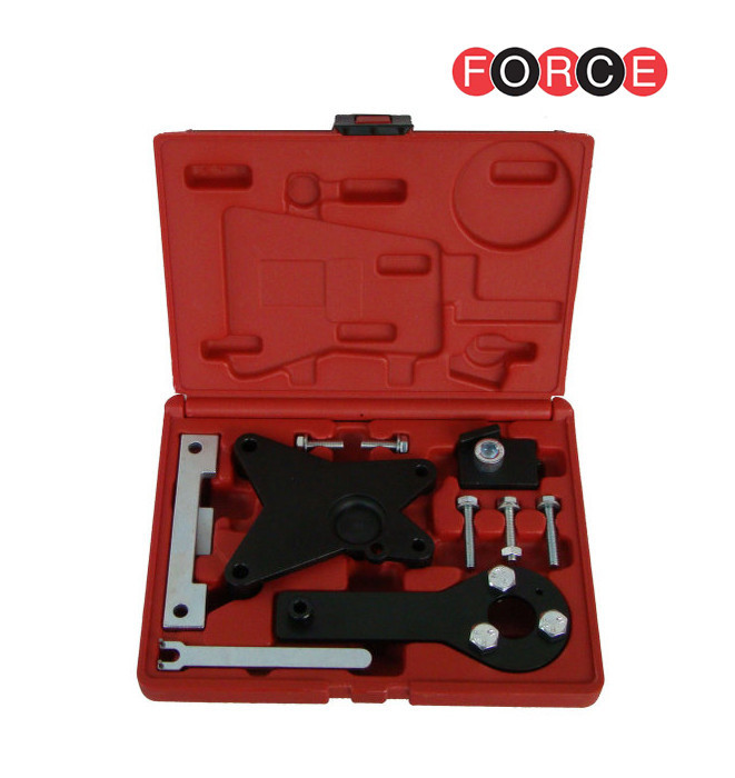

Вітаю фіатоводи. Виникла потреба в заміні привідного ременя у FIAT Doblo 1.4 Natural Power CNG 2014 р. А для коректної заміни потрібний комплект кондукторів - фіксаторів (як на фото). На НІКО, за роботу хочуть 3000 грн. Shocked Хто може позичити такі на день два. За мною не заржавіє.

на фото кондуктора для 8-ми клапанного мотора. такой и надо?
В описі до інструменту пише що підходить.
Модификации двигателя:
Fiat: 1.2/1.2 Dualogic 169A4.000, 188A4.000 (EVO2 only), 199A4.000,
1.4/1.4 Bi-Fuel LPG/1.4 Natural Power CNG 199A7.000, 350A1.000

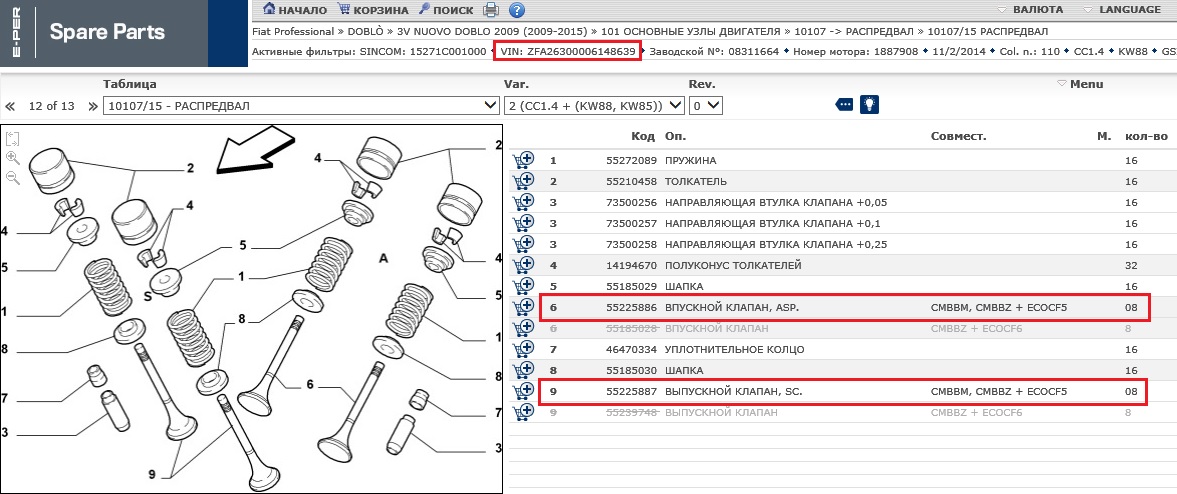

Nahtigall
3V - NUOVO DOBLO 2009 (2009-2015)
15271C001000 - PAN.NEW ACTIVE 1.4 CNG E6 M1 GS.
Engine: 1887908 Vehicle: 08311664 Prod. date: 11/2/2014
Vin : ZFA26300006148639
ЛОШАДИНАЯ СИЛА (КОММЕРЧЕСКАЯ) 1370 БЕНЗИН (CC1.4)
МОЩНОСТЬ 120 Л.С. (KW88)
РУЛЕВОЕ УПРАВЛЕНИЕ ЛЕВЫЙ (GSX)
ТИП КУЗОВА ПАНОРАМА (TCPAN)
ТОПЛИВО БЕНЗИН / МЕТАН (120 Л.С.) (CMBBM)
УРОВЕНЬ ОТДЕЛКИ САЛОНА ACTIVE/NEW ACTIVE (LL2)
КОЛЕСНАЯ БАЗА УКОРОЧЕННЫЙ (PASCRT)
КОММЕРЧЕСКАЯ ВЕРСИЯ ИТАЛИЯ / ЦЕНТАЛЬНАЯ ЕВРОПА (AM00)
Рынок сбыта ИТАЛИЯ (MERC1000)
Рыночная группа Общий семейный рынок сбыта (MFAMX)
СЕРИЯ МОДЕЛИ MODSER1520 (MODSER1520)
ТИП ОТДЕЛКИ САЛОНА КОММЕРЧЕСКИЙ ИТАЛИЯ/ЦЕНТАЛЬНАЯ ЕВРОПА (ALMC000)
ТРАНСПОРТИРОВКА ЛЮДИ (TRSM1)
Торговая марка BRAND00 (MARCA00)
Цвет салона RED CLOTH (COLINT110)
ЭКОЛОГИЧНОСТЬ EURO 6 (ECOCF6)

Беги от этого "мастера", он тебе наставит Confused
*Показал же, ПО НОМЕРУ КУЗОВА (конечно если мотор родной), что 16-ти клапанный!
Но если знакомому "мастеру" веришь больше, то вперед. Следующая тема будет "Ищу клапана, гидрокомпенсаторы и т.д."
