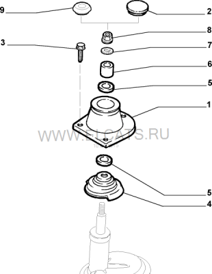

Сверху опорный подшипник закручивается через втулку так вот эту втулку можно поставить под опорный подшипник и утебя будет 3см выше клиренс уменя так стоит
Это та, которая под номером 6 ?

Да ставиш ее между 4 и 1
