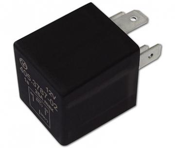

Первая релюшка такая. Реле 405.3787-02 (Энергомаш)
Смысл в плавном пуске ламп ближнего света.

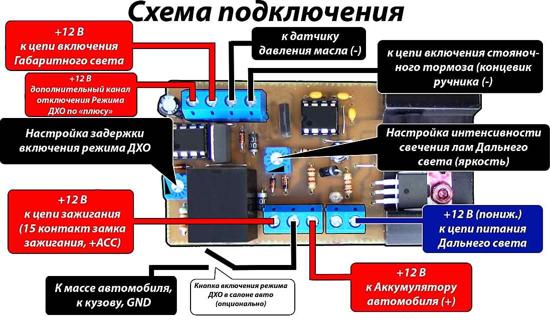

Вторая релюшка такая.
Блок управления ДХО-Дальний в полнакала 20%, 30%, 40%, 50% (10-100%).
Схемка такая.

Первое реле- возможно, почему и нет? Не встречался, нужды не вижу в силу перечисленных причин- ну не горят они у моей так часто. Цена вопроса?
Второе- как по мне- сложновато, схемы подобные видел, вживую нет, есть проще вариант, вам выбирать, но в век кибернетики тыкать отверткой в подстроечник, как по мне- ацтой. Цена вопроса?

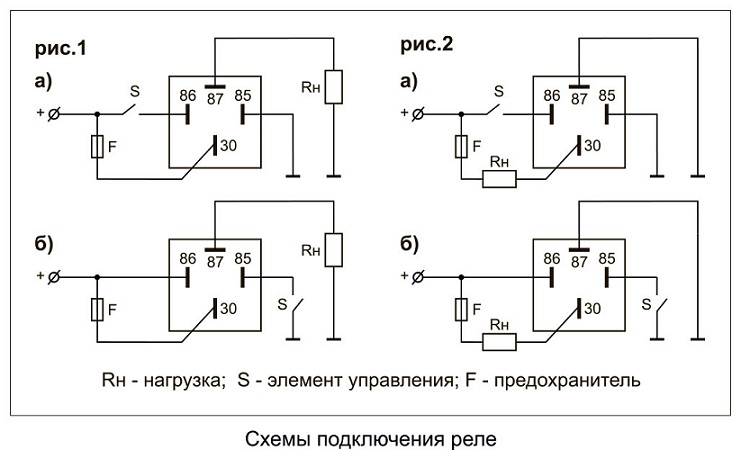

Я так понимаю что у нас за ближний свет отвечает эта релюшка.
34f231003.
згідно з цінником на роssійському ресурсі - 500 дерев"яних рубликів.
звісно, що не розумію за яким чортом тра шукати пригод на московії, коли повно є подібних реле на внутрішньому ринку?
34f231003.
За оба два, типовые реле для Хвеата. Только 50-тиамперные большего габарита.

Так а есть ли аналог 34f231003 с плавным розжигом? Все что я находил в большом корпусе.
