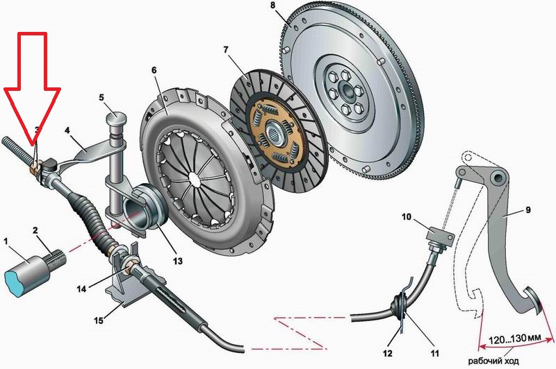

Qstas
Зарегистрирован: 22.03.2007
Сообщения: 8301
Откуда: Хануд
СообщениеДобавлено: Ср Мар 17, 2021 12:05    Заголовок сообщения: Ответить с цитатой
Венцес писал(а):
CreAtoR писал(а):
Венцес
І від якої хвороби робили щеплення?
Привід вижиму трос?
Через те що трос був підкручений до кінця а щеплення не було взагалі, педаль провалювалась
Шукайте гарного майстра. Wink вийде значно дешевше.
А так можна попробувать.
(як ШО "підкручений до кінця" вилікувати можна. Підкладіть щось (гайки на 10 ну що е пі руками і тягніть скільки завгодно)

Трос тремінєти. На новий. І рідний. І перестане сіпатись авто при рушанні.
По-друге, коли немає зчеплення, то і не рушиш, але передачі вмикаються легко.
Тому прошу більш розгорнуто пояснити, що мається на увазі під "щеплення не було взагалі".
