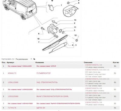

3 1353225080 РЫЧАГ СТЕКЛООЧИСТИТЕЛЯ SN COMPL
4 71744176 ЩЕТКА SN
 Просмотрено:  468 раз(а)
4 71744176 ЩЕТКА SN
Дякую за інфу!
