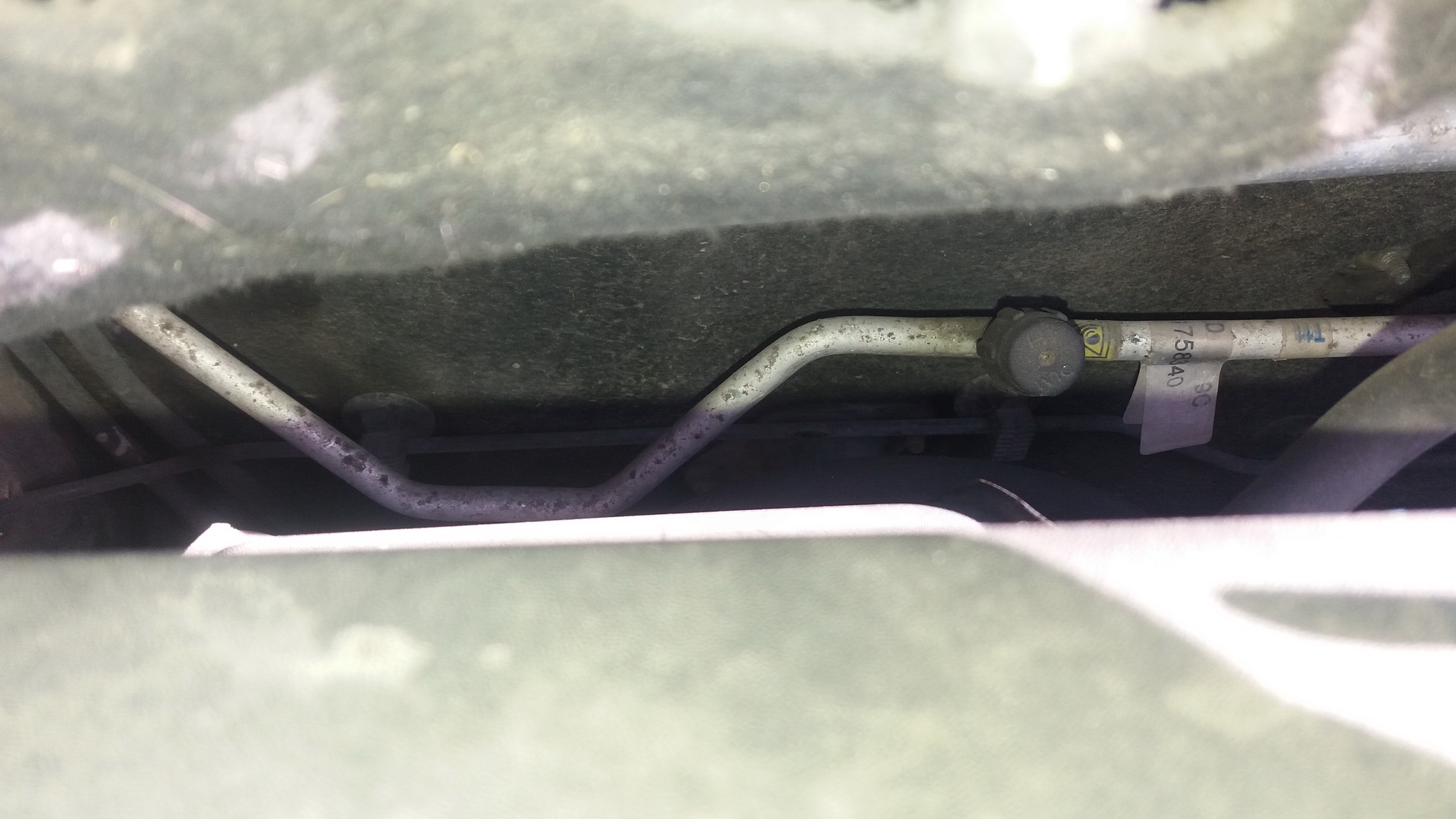

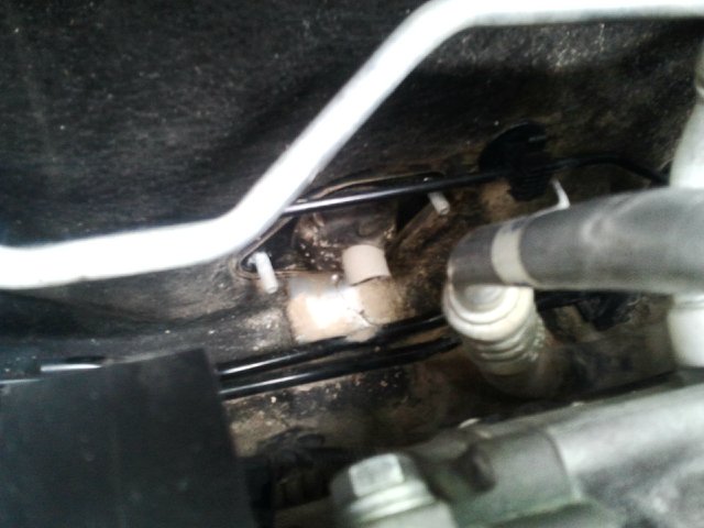

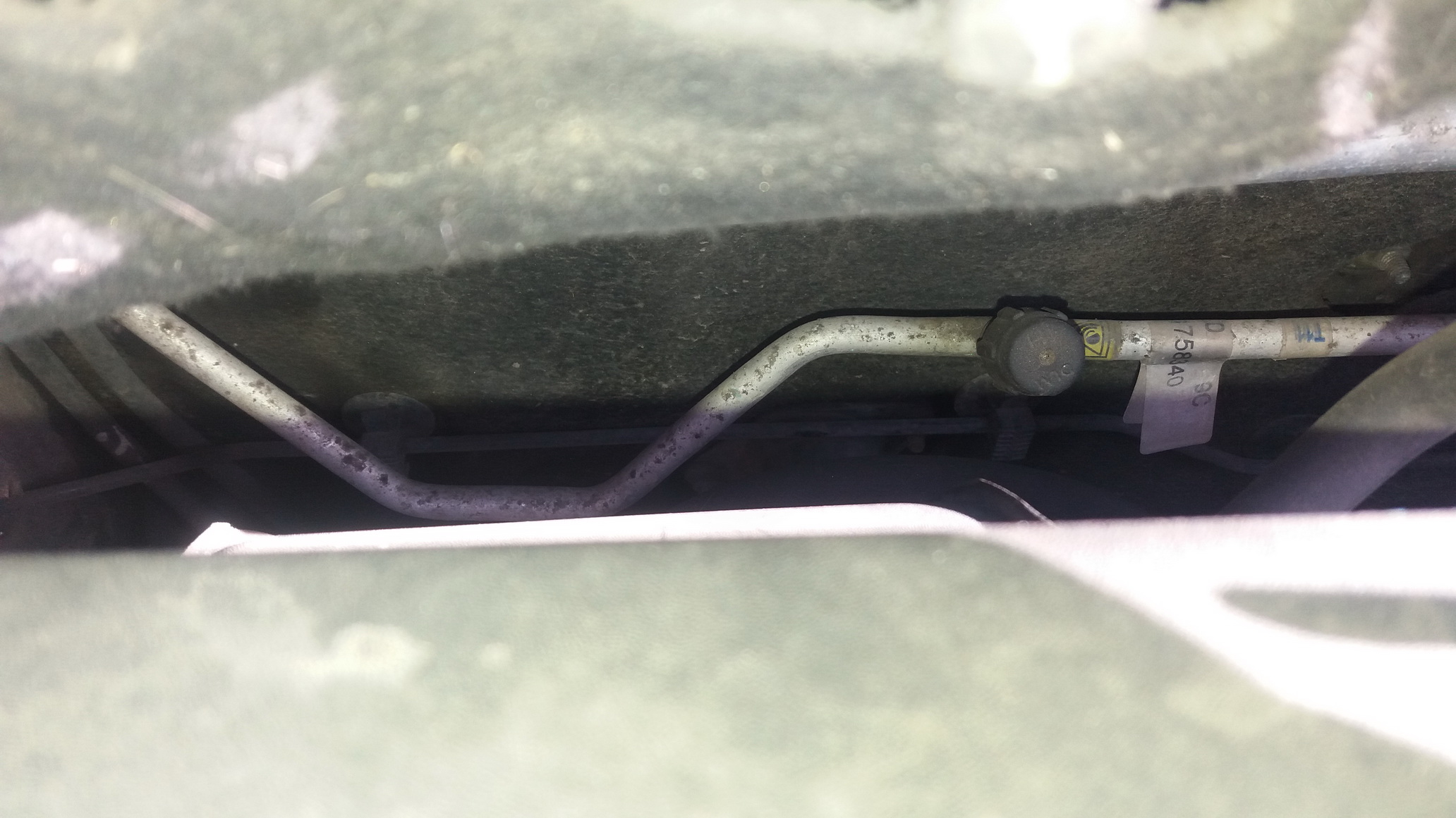

ПРИВЕТСТВУЮ!
Друзья, течет конденсат в салон.
Перелопатил весь интернет и везде совет добраться до "гусачка".
Совет хороший,но не прокатывает с двигателями 1.9 ,так как добраться до него невозможно ни сверху,ни снизу......
Почистил кондей пеной,но не уверен в результате.
 Просмотрено:  256 раз(а)
 Просмотрено:  237 раз(а)

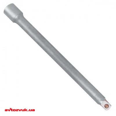

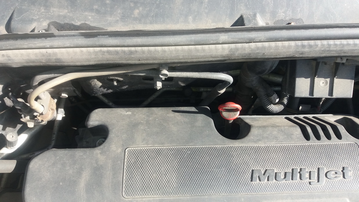

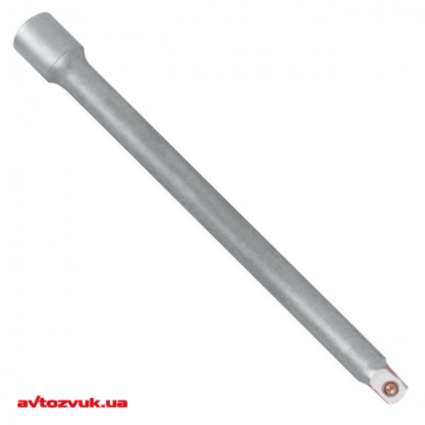

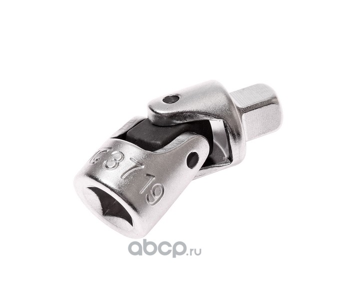

возможно - моя рука коротка - но с помощью очень длинная удлинитель ключа(переходник) открутите два болта
 Просмотрено:  230 раз(а)
 Просмотрено:  262 раз(а)
 Просмотрено:  251 раз(а)
verhoven
Зарегистрирован: 23.12.2008
Сообщения: 405
Авто: Doblo Panorama 1.9 Multijet 2009
СообщениеДобавлено: Пн Мар 09, 2020 20:40    Заголовок сообщения: Ответить с цитатой
Данный удлинитель не подходит для работы-гайки можно обхватить только рожковым или накидным ключем.

я відкручував не памятаю як давно це було. гімарой ще той

Аналогічно,доступ ускладнений. Робив сам, ключ використовував рожково-накидний.
Думаю за годинку-другу можна впоратися.

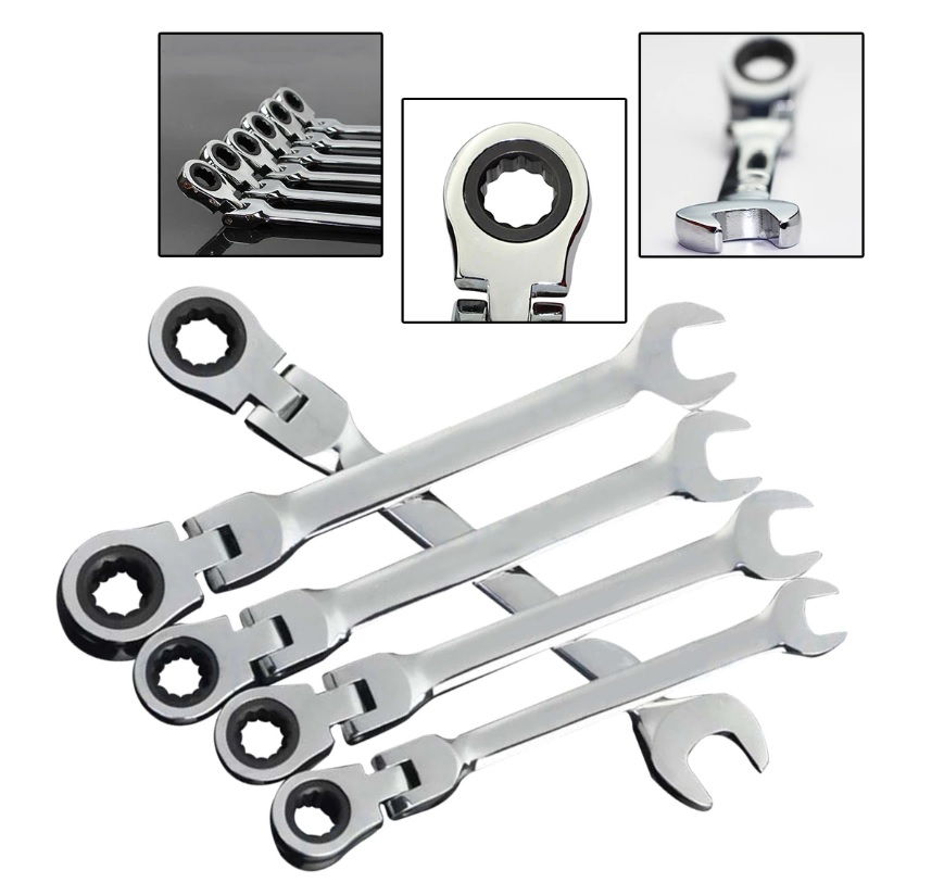

если ваша рука длина то спробуйте КЛЮЧ НАКИДНОЙ С ТРЕЩЕТКОЙ !!!
.jpg
