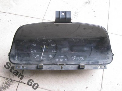

Такой вопрос, может у кого то есть расшифровка лампочек панели приборов (тоесть инструкция в картинках, что каждая ламочка сигнализирует) Fiat Scudo 1.9D 1998г.
Искал в интернете, но картинки с мануалов нашёл только к новым моделям.
Буду благодарен за помощь!!!
Вот, в интернете нашёл похожую модель на три стрелки, как и у меня (спидометр, уровень топлива в баке и температура охл. жидкости), прилагаю картинку.
 Просмотрено:  2814 раз(а)

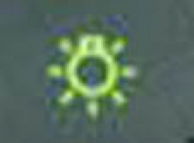

А в частности интересует, что значит эта лампочка и когда она должна гореть. Картинка прилагается.[/img]

в мене свитить коли горять габаритні вогні, світить також з ближнім та дальнім світлом.

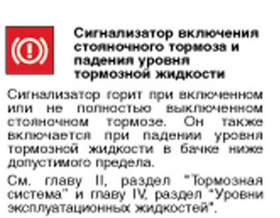

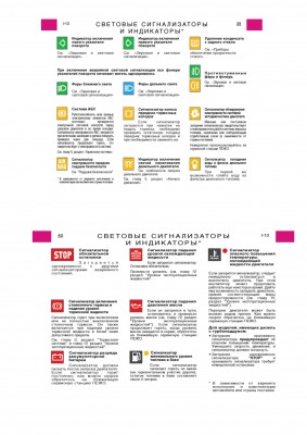

Ось уривок з Вашого мануалу, там своєї лампочки я не знайшов...

teofil
Зарегистрирован: 31.12.2011
Сообщения: 596
СообщениеДобавлено: Чт Апр 25, 2013 22:04    Заголовок сообщения: Ответить с цитатой
Карцінко дуже красіва однако Confused - "контрольна лампа стояночного світла"

Скачай Скудо 1994-2001 років http://dfiles.ru/files/9lvqb6s4v
або http://automanual.clan.su/load/fiat_scudo/1-1-0-37
сторінка 13
Та нііі, стояночна картинка ось така має бути наче!

teofil
Сообщения: 596
СообщениеДобавлено: Чт Апр 25, 2013 22:13    Заголовок сообщения: Ответить с цитатой
А "контрольна лампа стояночного світла" = "сигналізатор вмикання стояночного гальма"? Sorry
Дивись 17 сторінку книги - цей значок намальовано на лівому підкермовому перемикачі світла. Hi

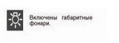

Тоді виходить, що вона має горіти, щойно включили підсвітку приборів (габарити) + ближній + дальній.
А у мене вона не горить ні з ближнім, ні з дальнім.

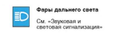

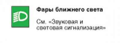

Ближній горить тільки тоді, коли вмикаєш ближній, а дальній - тоді, коли вмикаєш дальній.

teofil писал(а):
То що на панелі є заготовка під якусь лампочку не значить, що вона повинна світити і є підключена в конкретній модифікації машини. А якщо і підключена то могла просто банально перегоріти лампочка.
Та думається, що має горіти все ж так, тим більше, що чоловік писав, що у нього ця лямпочка горить паралельно із габаритами!!! Razz Доречі, лампочка "жива" - я перевіряв!

щиток приборів точно такий самий, привключенні габаритів включається підсвітка щитка, (відповідно є сигналом про габарит) ближній дальній все зрозуміло. зніми лампочку і подивись на світлі яким кольором вона повинна світитись, якщо жовтим то це значить що перегоріла якась зовнішня лампочка, і 99% ця функція в тебе не підключенна. і ще 99% що світитись має жовтим.
alexmoldova
Зарегистрирован: 21.02.2013
Сообщения: 103
Откуда: Украина, Винница
Авто: Fiat Doblo (Maxi) 1.9 JTD 2008
СообщениеДобавлено: Пт Апр 26, 2013 01:48    Заголовок сообщения: Ответить с цитатой
Світитись вона має саме зеленим, на світлі я вже перевіряв одразу.
А судячи із цього, скоріш за все, що десь є обрив доріжки на платі, тому й ця лампочка на вмикається разом із підсвіткою панелі та габаритами.
Хто які має думки з приводу цього???
