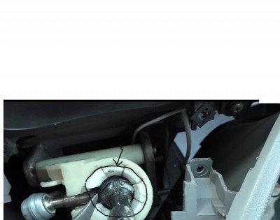

заметил , что приходится ловить 3 передачу, и задняя включается через раз со скрипом в коробке.Был на СТО мастер сказал, что нужно заменить капроновый вкладыш, в механизме , под ручкой переключения передач. Подскажите есть ли он отдельно в продаже, и можно ли , что то заколхозить

К ТОКАРЮ.С КАПРОЛОНА МОЖНО ВЫТОЧИТЬ.НА РЫНКЕ ДОЛЖЕН ПРОДАВАТЬСЯ. СУДЯ ПО ФОТО -ИЗНОС?

залити гарячим капролоном, так само як реставрують шарові

Розкажу свій варіант ремонту.
У мене була схожа ситуація.
Чекав поради з цієї теми, але все вирішив самостійно.
Фото не робив, не до них було, вибачте.
Крок 1
Знімаємо кулісу.
Крок 2
Розпресовуємо сухаря(трішки погрались, тяжко одночасно всі замки вивести з зачеплення, але вчасно підвернулись під руку гвозді №50).
Кожен фіксатор сухаря має -паз, коли його виводив із його ніші, в той пазик вставляв гвоздь. Таким чином обійшовши по кругу витягнув зношену запчастину.
Були тут пропозиції виточити новий, конструкція складна, не варіант!
Хоча якщо у когось вийде, я би поцікавився.
Вихід:
Крок 3
Вирізав з каністри з під мастила полоску шириною 2см, довжиною достатньою для того щоб обігнути цей сухарь, далі, вставивши цю полоску на половину у посадочне сухаря, вставляємо і сам сухарь, всю конструкцію рівномірно стараємось посадити до кінця.
Вуаля, сухарь на місці! Ричаг кпп сидить як новий, на довгі-довгі кілометри українських "напрямків".
П.С. Товщину полоски опреділяв методом "тика", поступово обточуючи на наждаку.
Фінал: передачі перемикаються чітко, тільки трішки туго(але це тимчасово).
Всім успіхів!

Подскажите как Ваш выход из ситуации в данное время работает
