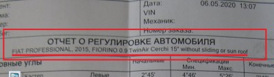

Ось його листок з інформацією:

Приїжаю я до них, обясняю їм все, вони кажуть нууу не знаєм, треба було на літній резині вже до нас їхати на те перше ТО, але добре ми вам ще раз зробимо розвал-сходження
Я вже при цьому був присутній, вони також роблять лазером все там міряють
Поміряли і кажуть ну є проблеми але все ще в межах норми, трохи там одне колесо переднє підкрутили те що можна відрегулювати
Далі кажуть треба спостерігати, ще через якийсь час до нас приїдете(((
Ось результат їх експертизи
Звичайно що на обох ТО програми інші і у списку машин вони вибирали різні машини, в обох документах пише які.

Ну от вище 2 документи, в офіціалів параметри ніби не такі страшні?

Вибачаюсь, це точно бамажка характеристик Вашого авто?
 Просмотрено:  369 раз(а)

я вище виклав фото двох документів розвалів-сходження, можливо у вас не відкрилося щось? але дивно вони на одному фотохостінгу
Qstas
Так це моя бамажка! Але прикол в тому що у них в базі не було більше підходящої машини(((( Я сам дивився як він вибирав і шукав авто, вибирав довго, я ще так от подумав, якщо майстер при мені так це робить, то як він це робив на моєму першому ТО? ну трохи довго шукав одним словом і це що пише це найбільш подібне до мого авто Sad
