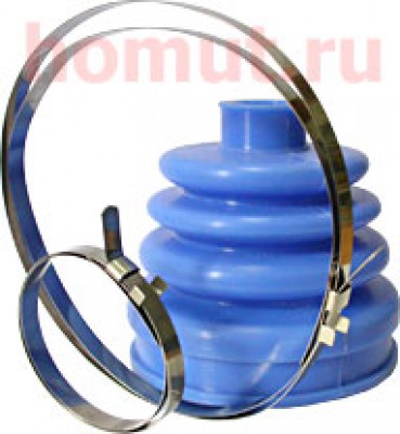

Убогий Тавриканский хомут на удивленье толковая штука.
Дешев, универсален, легок в применении в труднодоступных местах.
Но вот завернуть правильно замочек на нем народ затрудняеться.
У евро хомута(фото) есть недостаток.
Очень жесткая лента.
При перегибе на 180 градусов образуеться маленькая петелька,
которая при пристукивании сильно уменьшает затяжку хомута.
 Просмотрено:  1003 раз(а)
