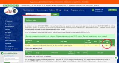

СообщениеДобавлено: Пн Май 04, 2020 20:00    Заголовок сообщения: Ответить с цитатой
Та есть и аналоги.(инет.каже)
https://handel.pro/goods/Fiat~7745838
Подшипник КПП SNR GB12152S01
SKF BA2B 633668 A
(нужно проверять шо они предлагают. )
НЕ РЕКЛАМА.

СообщениеДобавлено: Пн Май 04, 2020 20:46    Заголовок сообщения: Ответить с цитатой
Qstas
спасибо большое за номер, я както его упустил, по нему реально находится
