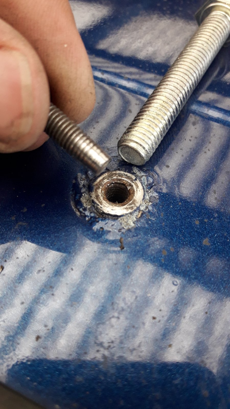

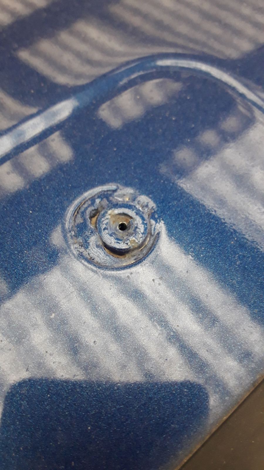

Подскажите как установить багажник в штатные места на крыше?
По умолчанию всё замазано и закрашено.
Начал чистить от краски и мастики внутри.
Сначала показалось что там под шестигранник - но нет.
Потом попробовал вкрутить туда винт - срезало нафиг резьбу.
Но отверстие всё равно слишком маленькое для крепления багажника.
В комплекте горраздо более толстый болт. Да и логика подсказывает что там должно быть потолще.
Винты болты резьба

Так выглядит штатное место

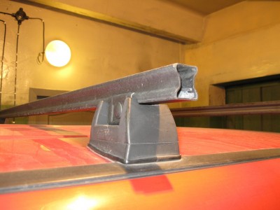

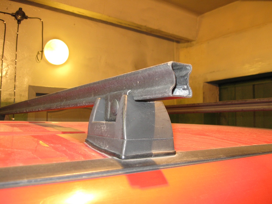

По-перше: про який "комплект" йдеться? Де куплявся, від чого він?
По-друге: що ти збираєшся возити на таких болтах?
По-третє: купив б/у поперечини рідні від Добло. Усе стало на свої місця, усе підійшло. Вожу не вагу, а габарит - фанера, гіпсокартон, металопрофіль у розумних межах. Усе-таки, Добло - не КамАЗ.
 Просмотрено:  353 раз(а)

тогда и винты крепления должны быть под стандартные места крепления. на фото - это они

Странные у тебя штатные отверстия, должен стоять пластиковый винт-заглушка с стандартной резьбой м6, который выкручивается с помощью отвертки под крест и ставиться винт соответствующей длинны... Ничего сложного...

Погоджуюся з ROY. Мають бути пластикові заглушки на різьбі.
У моєму випадку вони від старості при відкручуванні почали ламатися (пластик став твердим), але при вийманні залишків з різьби - різьба чиста, якісна і проблем з вкручуванням не було.
Болти - такі,які вказав Саша)Хоттабич.
І багато чого іншого...

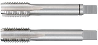

м6 но если не так з резьбы то купите метчики М6 или М8 поправите

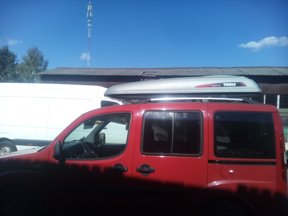

на пример мой более 7 лет постоянно гружу 30-40кг
скорости 120-140кмчас не были проблемы хотя производители указали что не более 120кмч и на расходы топливо не повлияют

Як раз про такі універсали я писав. У мене такі ж.
Я вважаю це найкращим варіантом, який треба один раз поставити і забути.
Поперечини можна зробити самому або купити.
Я закидав фото саморобних поперечин.
Якщо треба то добавлю ще раз.

phosaly писал(а):
м6 но если не так з резьбы то купите метчики М6 или М8 поправите Confused
про болты
купить в магазине нержавеющий или титаны всего 6 шт а шапочка и шайбы под конкретные крепление !!!
в яму забивайте туда литиевые смазки литол и не будут ржавеющие
Собственно - да, если резьба сорвана - её можно восстановить и все аккуратно установить.
Главное по весу не набирать много.
