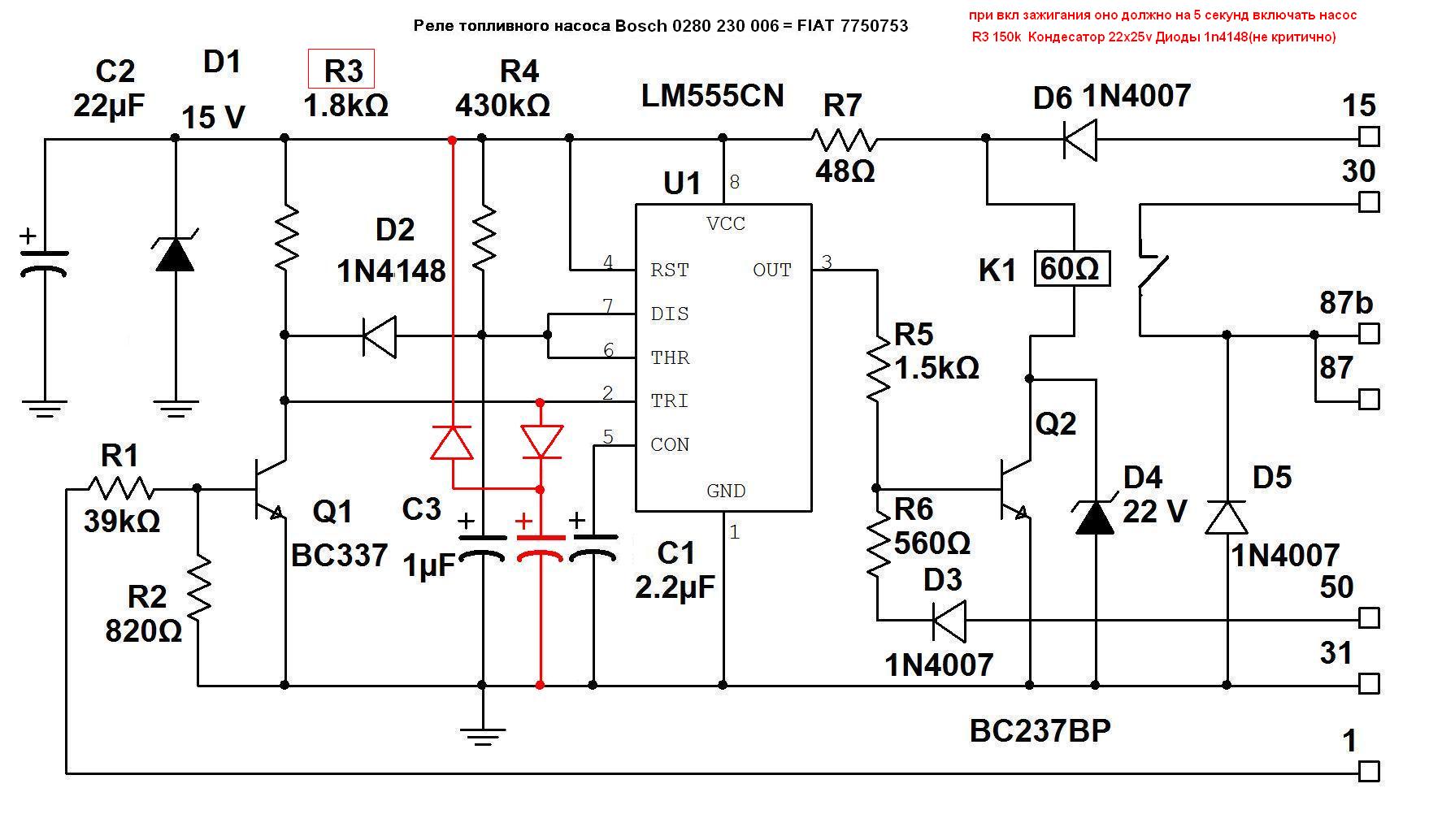

Было.
И эта "фишка" мне не нравилась.
Приделал три детальки в реле и стало как у современных.
После включения зажигания на пять секунд включаеться бензонасос.

У меня так.

Croma
куда его подключать? если можно схематично
ICQ Number
Croma
Возраст: 67
Зарегистрирован: 30.11.2009
Сообщения: 6091
Откуда: Окупированный Харьков
Авто: Fiat Croma TURBO IE
СообщениеДобавлено: Вт Май 22, 2012 03:39    Заголовок сообщения: Ответить с цитатой
У меня так.
15- плюс при включении зажигания
30-плюс постоянно
87-топливный насос
87б- ЭБУ впрыска
50-втягивающее реле стартера
31-масса
1-"горячий" провод катушки зажигания

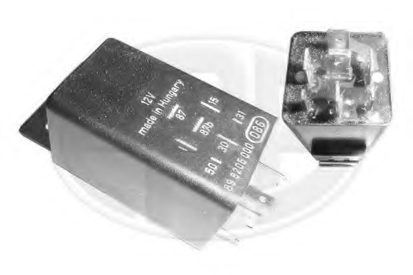

А че, номер Bosch 0 280 230 006 на картинке неразборчиво?
А дежурный адрес http://www.exist.ua неизвестен?
А тут http://fiat-club.org.ua/forum/viewforum.php?f=15&sid=ba533ba16e390eeeeba8432bcbdb3fbc
забанили?
Развеселил ты меня до слез. Спасибо! Laughing
На тебе за это картинку внешнего вида. Wink
Колодочка у него по широким контактам совпадает с реле фар Ваз.
