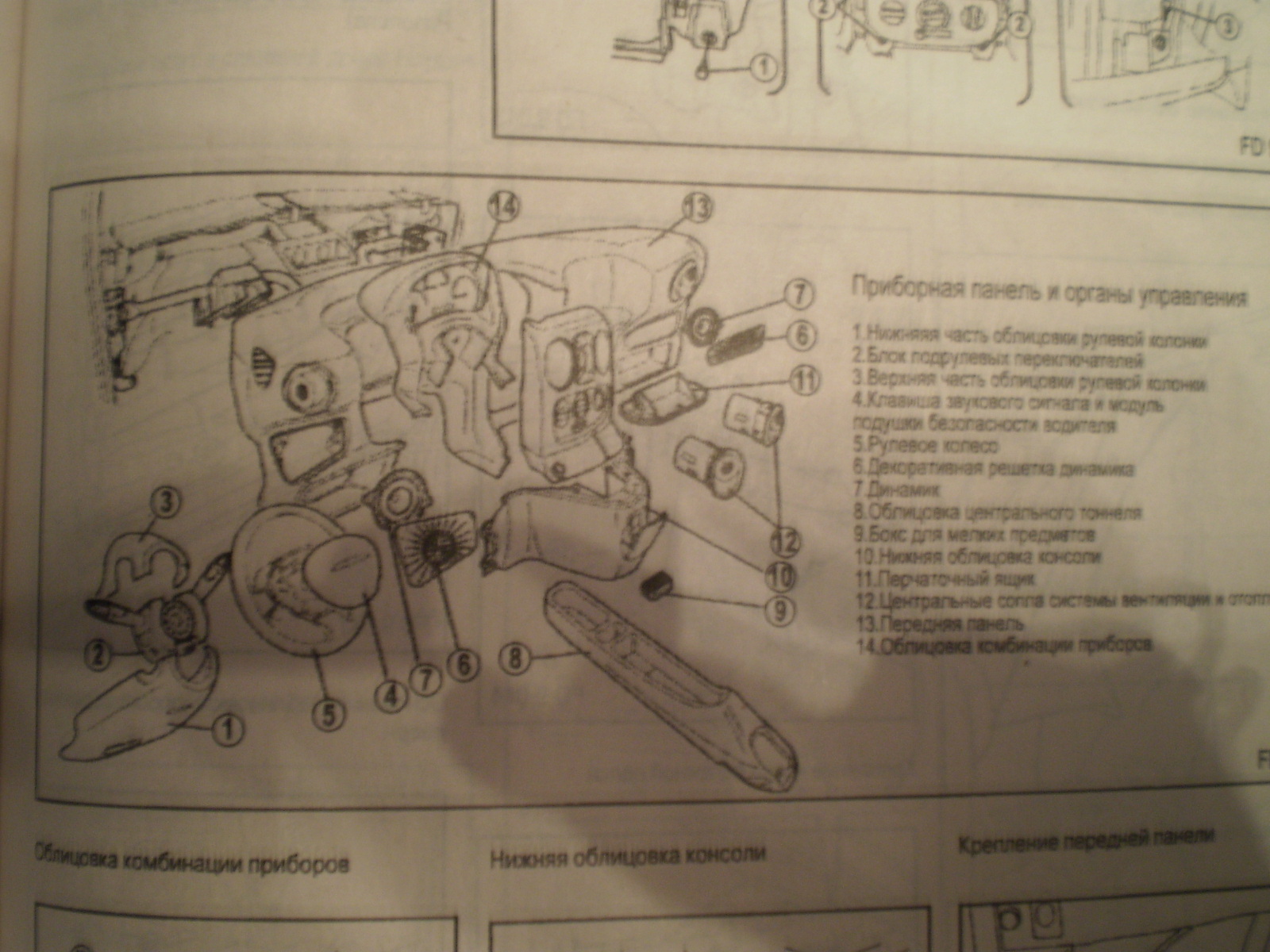

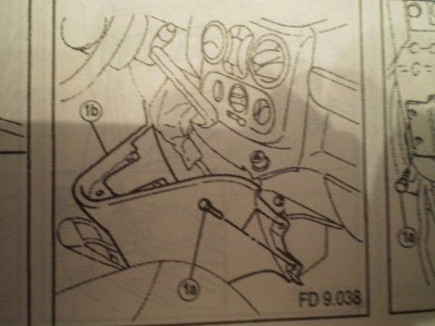

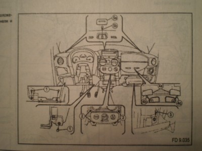

Вынимаешь воздуховоды,как выше описал Gulliver54.
Затем смотришь внутри ниш под самым верхом стоят два саморезы,которые держат корпус магнитолы и рамку поверх переключателей.
Затем по бокам откручиваешь 4 самореза (нижняя панель 10 - на рисунке FD 9.038 - 1а. 1в.) и отводишь на себя немного всю эту открученную панель. Приподымаешь чехол с ручки скоростей.Затем аккуратно отключаешь разьём питания от зажигалки и бортового питания. И аккуратно на себя и вверх отводишь ту часть облицовки,где находится аварийка.Отключаешь от неё тоже разьём(если включится аварийка,то отключи её и после только отключай разьём).
Затем открути снова 4 самореза (на рис. FD 9.035 - 2)
Или можешь не откручивать,а просто достать лампочку и заменить её.
Затем всё в такой же последовательности собираешь.
Ничего там нет сложного,всё снимается нормально.
Фото выкладываю ниже.
