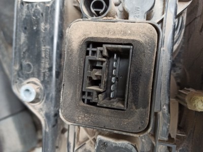

Здравствуйте, проблема такова при включении левого поворотника он работает но с ним еле еле мигает и лампочка заднего хода, при нажатии на тормоз оба задних фонаря как гирлянды начинают мигать.
пока только проверил все лампочки в фонаре, почистил контакты. В книге и интернете не могу найти обозначения реле. и еще вопрос там как то два реле одно в салоне в районе приборки?? Буду благодарен за обозначения реле.. может подрулевой переключатель что то подкорачивает?? спс

Ищите плохой контакт на массе у фонаря

спс. сейчас нашел спрей для улучшения контактов иду пропшикать. в блоке реле под капотом поочередно вынул все , там за поворотник ничего не отвечает. Кстати! эту крышку разрабатывал тот же человек кторый разрабатывал схему замены лампочек в блоке климата.
При извлечении лампочки заднего хода все работает норм) возможно этот провод где то подкорачивает, сейчас займусь шевелением и смазкой всех контактов и проводов. спс

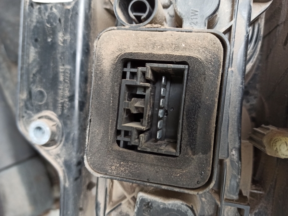

Александр Васильевич Вы прям в десяточку попали) спс. Вот на фото подгоревший средний пин. Это земля и есть) зачистил папу маму , попшикал и все работает.

Как защита контактов от влаги, да, но намного улучшить переходное сопротивление- вряд ли пшикалка способна.

Я тоже столкнулься с такой проблемой,когда включил задние противотуманные фары,сзади весь левый фонарь отключило,уже думал реле предохранители.А все оказалось в плохом контакте массы,это черный провод на пластиковом соединители прямо на самой фаре,почистил контакты подогнул что бы был хороший контакт ,а лучше заменить соденитель.И все стало отлично

Зачистил контакты и "мамы" и "папы" и все заработало нормально. Причина была в том, что контакт массы был заметно окисленный!
