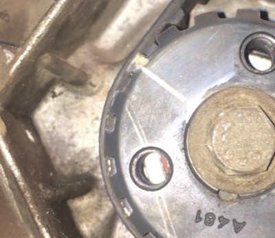

може я тупий, але...

З усією повагою, но тікишо з гаража і провірив твою думку. Знач слухай коли ти говориш шо метка на зуб про* обана, виставляєм коленвал так якти кажеш (орінтовно на 10 годину) то по кпп в лючку метка на 15 градусах стоїть, це поперше, подруге старим способом провіряєм тупий чи ні,берем викрутку і в першому горшку страшний недоход до ВМТ.
То що на драйві в БЖ. Я не їздак по сервісам. І сру і проче невизиває уваги.

Щодо "меток": то виходить, що не збігаються мітки на маховику і на шківу? Правильно розумію?
А на РВ шпонка не зірвана часом?

Шпонки цілі КВ і РВ, метка КВ стоїть правельно, Поршень у ВМТ, на лючку коробки 0 градусів, а коли ти говориш що метка не та на один Зуб по КВ то в лючку метка 12-13 градусів. Тобиш поршень до вмт недійшов. В мене мотор працював до цього отлично в дорозі машина начала троїти на середніх оборотах. Метки грм не сповзли перевірино. Комутатор і катушка зажигания з підмінив на ваз ДХ фіат з комутатором ваз дружить, питання чи може ДХ давать таку проблему на середніх оборотах, сопротивления в допусках як книжка пише.
