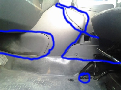

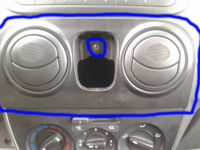

1. снимаем сиденья, полку вокруг ручника, бардачек(смотрим замену салонного фильтра), подрулевую панель(под которой реле и OBD II) и щитки слева и справа внизу(фото 3)

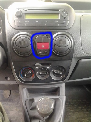

2. выкавыриваем блок кнопок аварийки(поддеваем аккуратно сверху, а затем снизу тонкой отверткой) отсоединяем разъем и убираем в сторону(фото 1)
3. откручиваем находящийся под блоком аварийки саморез и вырываем панель с воздуховодами(именно вырываем потому, что сидит она на фиксаторах по бокам очень крепко)(фото 2) откручиваем 2 самореза под ней

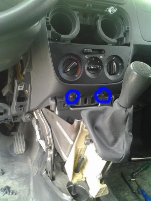

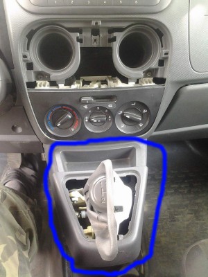

4. отстегиваем оплетку ручки КПП и выдергиваем вверх крепежную полку под ней(фото 4)

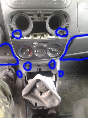

5. откручиваем 4 винта крепления кожуха кулисы и снимаем его(фото 5)
6. откручиваем последние 2 самореза(фото 6)

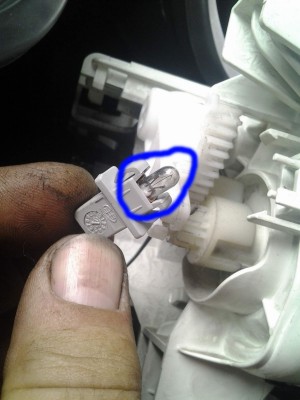

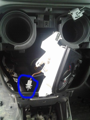

7. отводим назад и поворачиваем(влево или вправо) блок переключателей климата так, чтобы можно было достать разъемы лампочек(2шт) с обратной стороны(фото 7)
8. меняем лампочки и собираем все в обратном порядке
