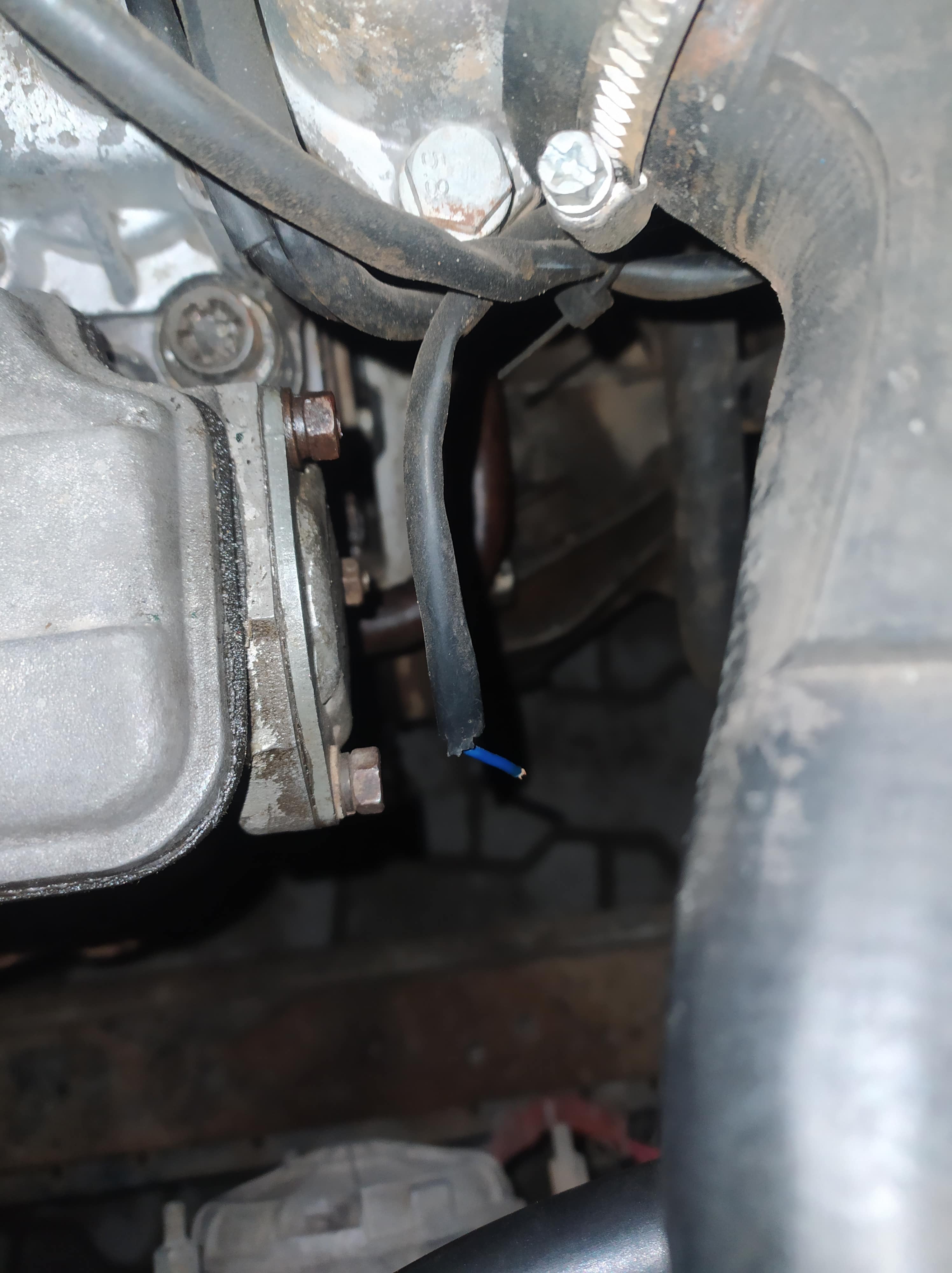

Доброго вечера. На включается бензонасос, и нет ХХ. Почитал но до конца не понял.
Входные данные:
Мозги бош.
Нет +12 вольт на датчике дополнительной подачи воздуха. Раньше на ней была коробка автомат, то у меня два датчика висят. Второй, я так читал что для коробки автомат.
Еще скорее всего не работает датчик положение дросселя, как не крутил мультиметр показывает единицу, разве что когда выкрутить винты. Можно поймать какое-то значение. ДПДЗ менять скорее всего, но хочу еще раз промерить. Сколько там должно показать тоже до конца не понял.
И лямбда зонд не подключена.
И за бензонасос, подскажите как устроена данная схема. Читал вроде от оборотов двигателя когда начинаешь крутить стартером, он включается.
Проводка в целостности, думал может реле бензонасоса, как его проверить? , снял с него крышку. На вид целое. Увидел как немного окисления на дорожках маленьких клем. прижал катушку? Насос начал качать. Куда копать?
И еще что за синий провод?

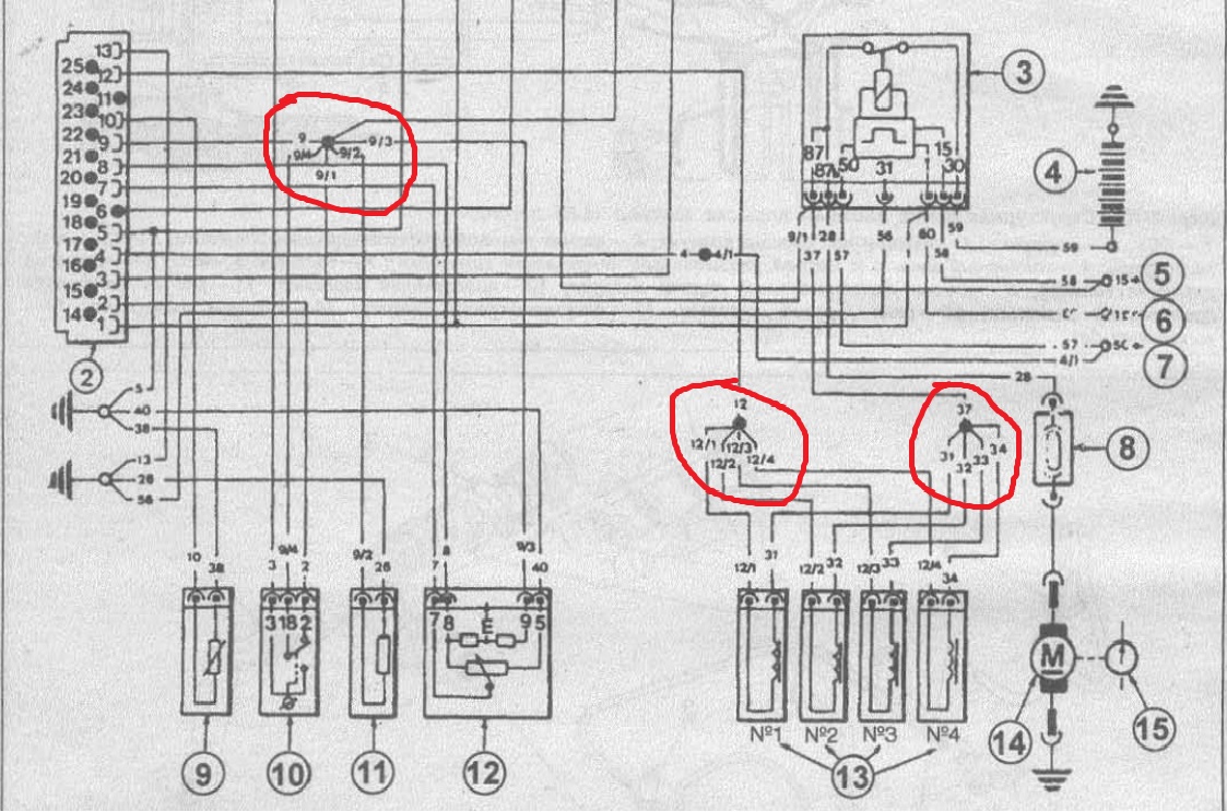

по реле есть такая схемки
http://fiat-club.org.ua/forum/download.php?id=74846
http://fiat-club.org.ua/forum/download.php?id=44235
в книжке более подробно
работает примерно так
контакт 50 идет от замка зажигания, связано с втягивающим стартера
30 постоянный плюс
87 и 87b это насос и мозги впрыска
когда авто завелось реле уже получает импульсы от ДПКВ о наличии искры от контакта 1, что равноценно если поставить перемычку на разъеме реле в контактах 30,87 и 87b
со снятой крышкой реле и маслании стартера реле вообще шевелится?
можно и на столе проверить его, обычно скорее всего пропаять надо, или проверить саму катушку, вообщем оно вполне ремонтно пригодно, катушку я даже на своем перематывал

Сообщения: 25271
СообщениеДобавлено: Вт Дек 01, 2020 23:18    Заголовок сообщения: Ответить с цитатой
Rexdamorti
релюшка, якраз, саме "настолько вумная": вмикає насоса лише тоді, коли побачить оберти двигуна, тобто маховика Wink
на рахунок "глохнєт" можу сказати лише ось що: поки що невідомо через що воно глохне, чи через несправність клапана ХХ, чи через те, що ти накрутив яйці ДПДЗ, чи через малий тиск у рампі, чи через зашпакльовані гімном форсунки, чи ще через якийсь ДТ... спершу треба пофіксити запуск двигуна, тобто спрацьовування "вумної релюшки".

По поводу вниз свисающего проводка--похоже что там оторвана фишка--а проводок для проверки СО мотора(в этой машине это устанавливают по В).Т.есть тестером на В меряешь напряжение.Плюс тестера на провод,а минус на массу.
