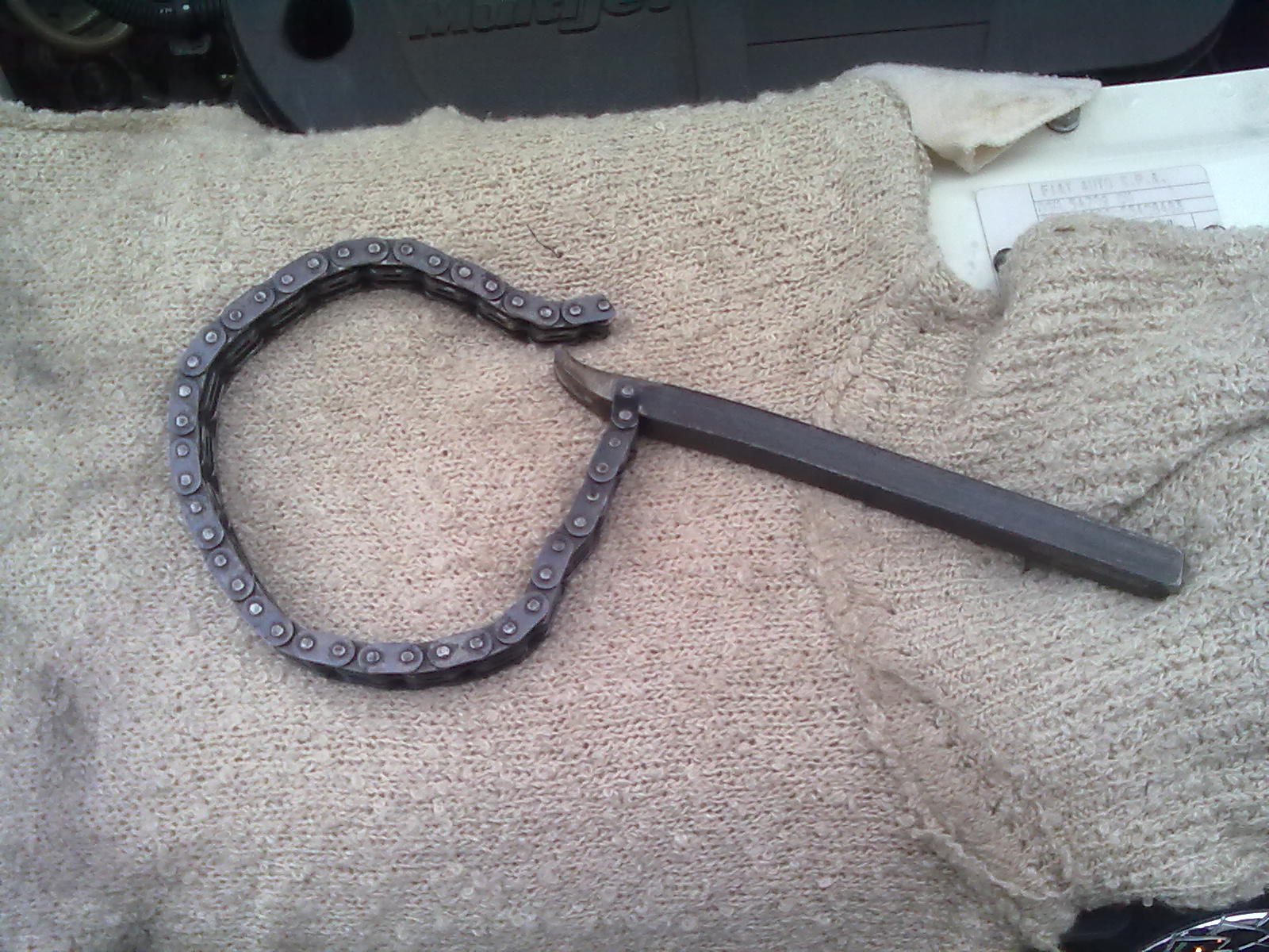

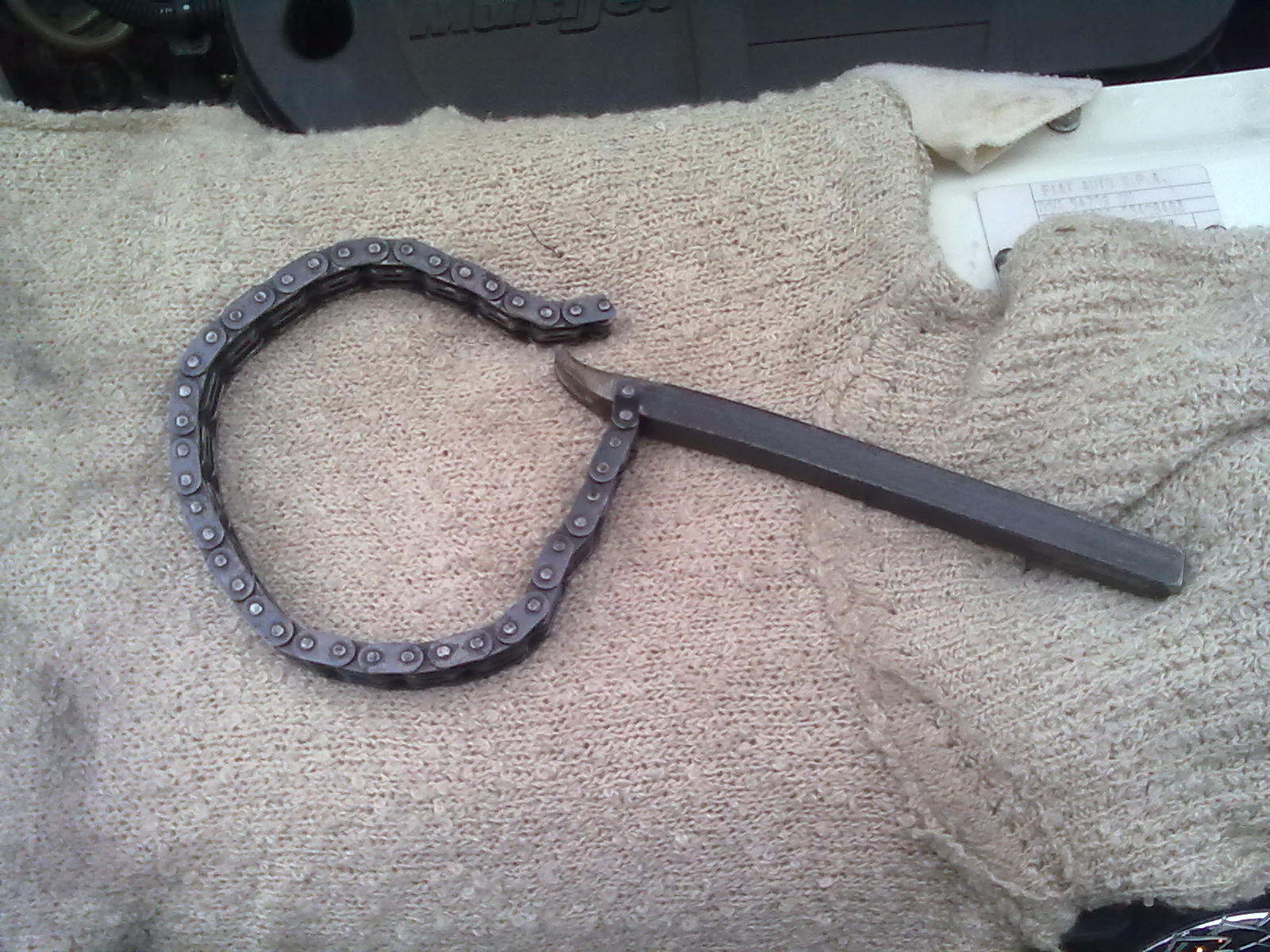

СообщениеДобавлено: Сб Ноя 19, 2011 22:39    Заголовок сообщения: Ответить с цитатой
Я сегодня поменял топ.фильтр.Открутил с помощью цепного ключа который используется для снятия масляного фильтра на жигулях.Но это по быстрому а вообще ничего сложного нету его самому сделать.Если у кого то есть ключ для откручивания фильтра для воды дома так вот этот ключ практически подходит - вот с него можно сделать шаблон только сделать чуть-чуть побольше чтоб налазил.Короче ничего сложного нет и обойдется это дешевле чем где-то искать это чудо !

СообщениеДобавлено: Чт Авг 02, 2012 09:37    Заголовок сообщения: Ответить с цитатой
А можыте выкласть фото как выгледит етот ваш фильтр всборе?
