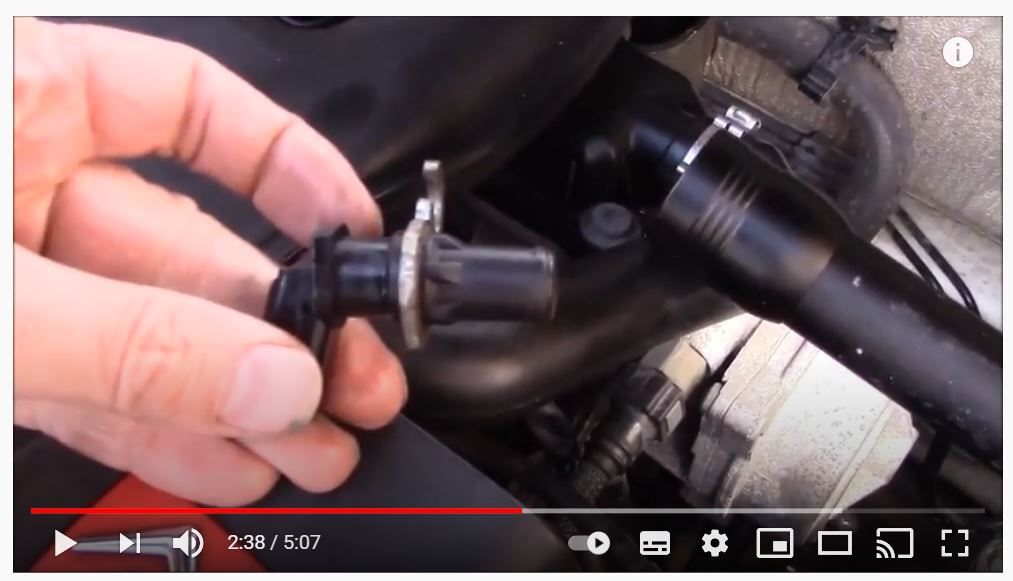

Qstas
Зарегистрирован: 22.03.2007
Сообщения: 8291
Откуда: Хануд
СообщениеДобавлено: Ср Мар 03, 2021 20:29    Заголовок сообщения: Ответить с цитатой
А хто ЕБУ буде команди про ВМТ давати?
Шось не памятаю я жодного тахометра, електронного, шоб там якісь шестерні були.
(Малюнок)
Он же:10234006.
-------- ДПКВ.
--------- Crankshaft position sensor.
---------- і тд.
І як я розумію відповідае не тільки за тахометр.
.JPG
 Просмотрено:  538 раз(а)
.JPG

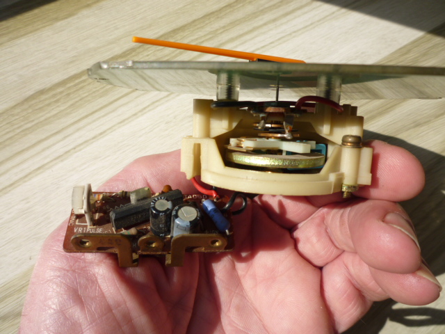

Добавлю- аналоговый может с одинаковым успехом считывать:
- импульсы ДПКВ, или индукционного, или Холла, с ДПРВ не встречал,
- импульсы управления, подаваемые на коммутатор, соответственно пересчитанные в об/мин,
- импульсы ЭДС с первичной обмотки КЗ, соответственно пересчитанные в об/мин, тому пример тахометр ТХ193 от ВАЗ-2103/06 и т.п.
- импульсы ВН от центрального или свечных ВВ проводов емкостным датчиком. Этим чаще страдали кустари и любители-самоделы.
- трехфазные синхронные датчики и приемники, как правило грузовики, автобусы и проч.
Ни в одном из стрелочных тахометров нигде и ни разу- ни вживую, ни в литературе, не видел зубчатых передач- чем лепить их в корпус прибора, намного проще обойтись парой транзисторов или ИМС. Да и что там приводить в дейчтвие, если кругом- одна электроника?
В спидометрах с тросовым приводом- да и непременно.
Фото тахометра от жоппеля и т.п. с платой, на которой есть потенциометр подстройки точности, возможность выбора величины вх. сигнала и сам показывающий элемент- головка магнитоэлектрическая.
 Просмотрено:  345 раз(а)
