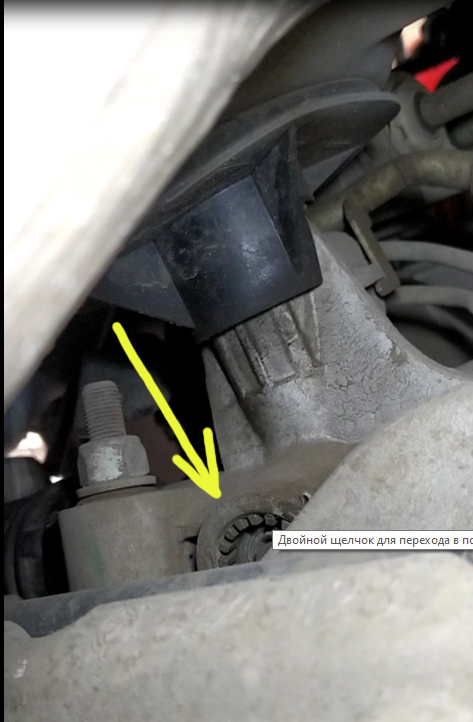

Когда то экспериментировал с клятой гайкой, до которой не долезешь. Особого результата не увидел, Сейчас уже не стук а грохот. Течи жидкости нет. А перетянуть корончатую гайку боюсь. Уж больно проблематично до неё долазить. Может какая то другая причина? подскажите.

А в крестовинах все о'кей? Да и перетянуть там сложно, за 1/4 оборота вряд ли что случится. Не знаю, на сколько рейки Сиены и Линеи отличны, но моей за много лет хватило именно 1/4 оборота и все.

Вот только что пришел с гаража. С крестовинкой вроде бы ок. Не знаю насколько рейки отличны друг от друга на до моей на сняв подрамник не долезешь. Это геморр в квадрате.

Провозился день с подтяжкой корончатой гайки. Почему день? потому что в разобраном виде её не проверишь, а когда собрал понял что промахнулся. Я уже писал, что когда то крутил её без особого эффекта. Так вот забудьте за эту гайку и не лезьте туда . Я её подтяну на 3 зуба ( из 20)!!! Это меньше чем 1/6 оборота. А когда затянул необходимые гайки , то ужаснулся Руль НЕ ПОВЕРНЁШЬ только с рыпом. Чуть полегче с ГУРом. Пришлось опять всё раскручивать и ставить не на 3. а на 1 шлиц. Сейчас все ОК. А причина стука бананальна сцуко, Стучал наконечник один из 4-х на стойке стабилизатора. Я на него не мог подумать, так как заменил пару 3000км тому. Вот такие ЗПЧ . Кстати люфт рейке как бы уменьшился. Но не он был виновником грохота . ВО как.
