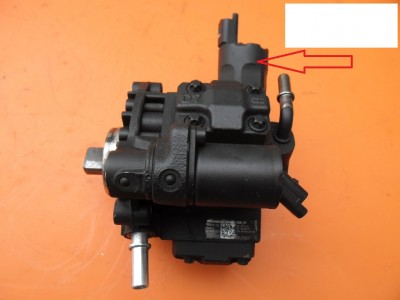

какое давление показывает в топливной рампе, похоже что вышел со строя регулятор давления. С канистр заправляетесь.
http://buscentr.com.ua/Fiat-Scudo-Reduktsionnyj-klapan-TNVD-Common-Rail_71012
регулятор давления VDO

200 это вы меряли когда завели при помощи эфира, а нужно смотреть сколько насос дает во время заводки без спрея.
200 это мало, на холостых должно быть 240, меняйте регулятор давления и забудьте про бензовоз, потому как на очереди у вас будут форсунки.
Если нет возможности то меняйте авто на топливную систему Bosch, там топливная немного дешевле.
