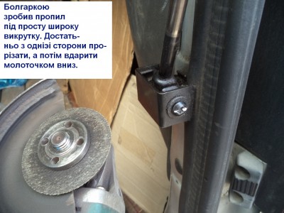

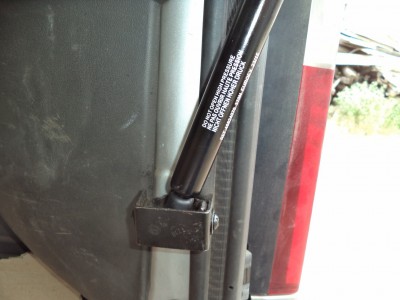

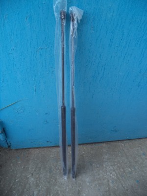

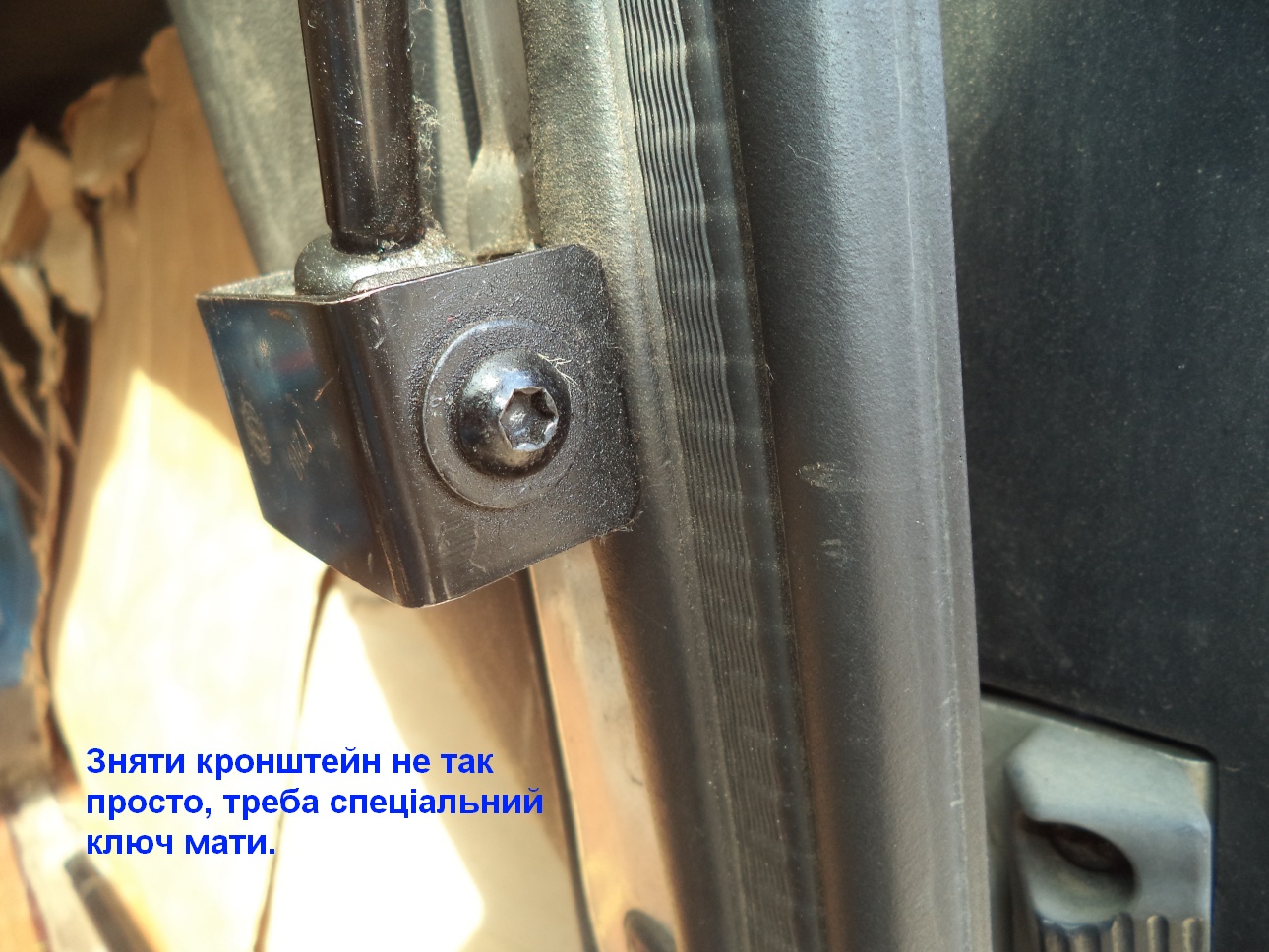

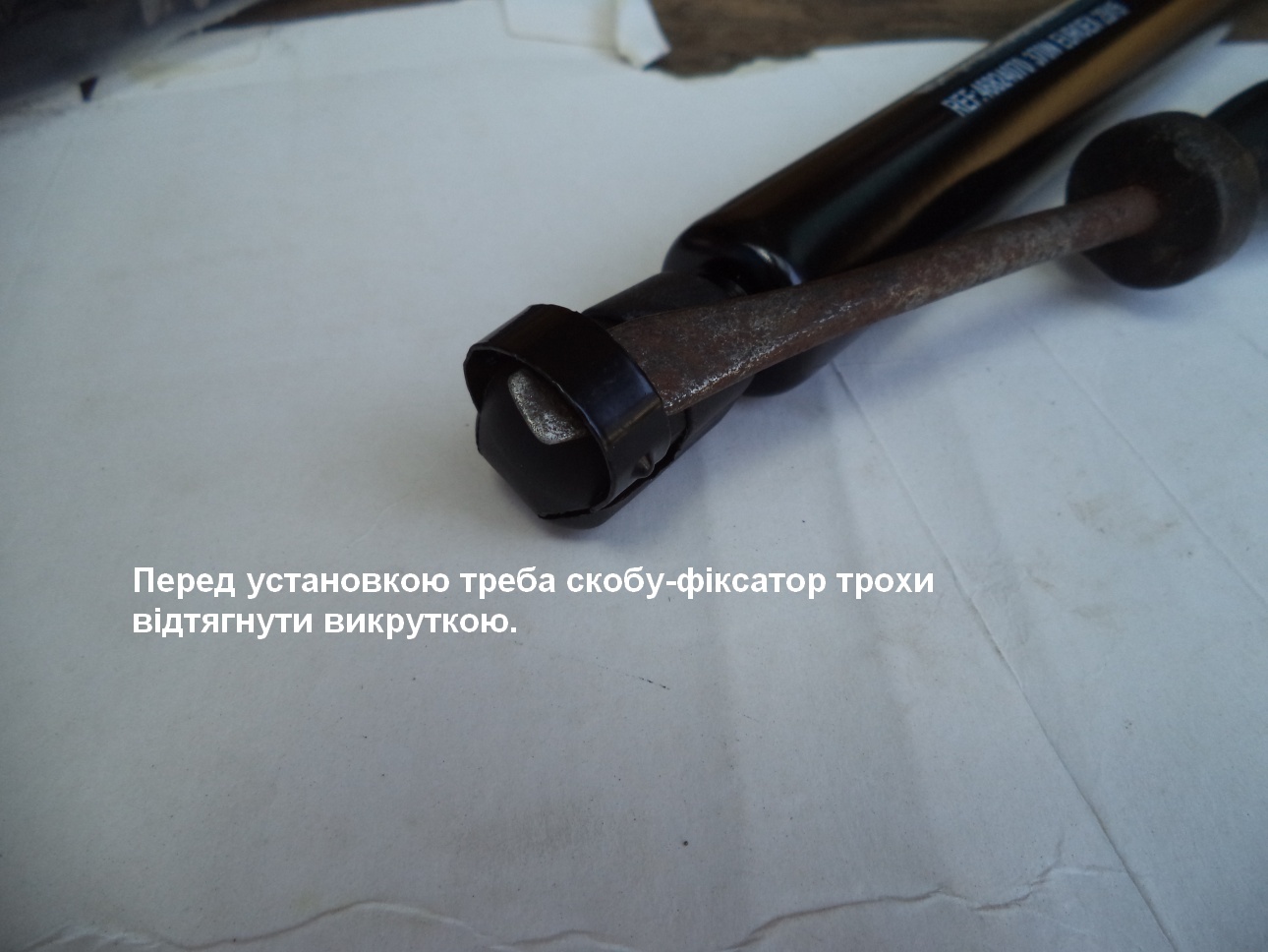

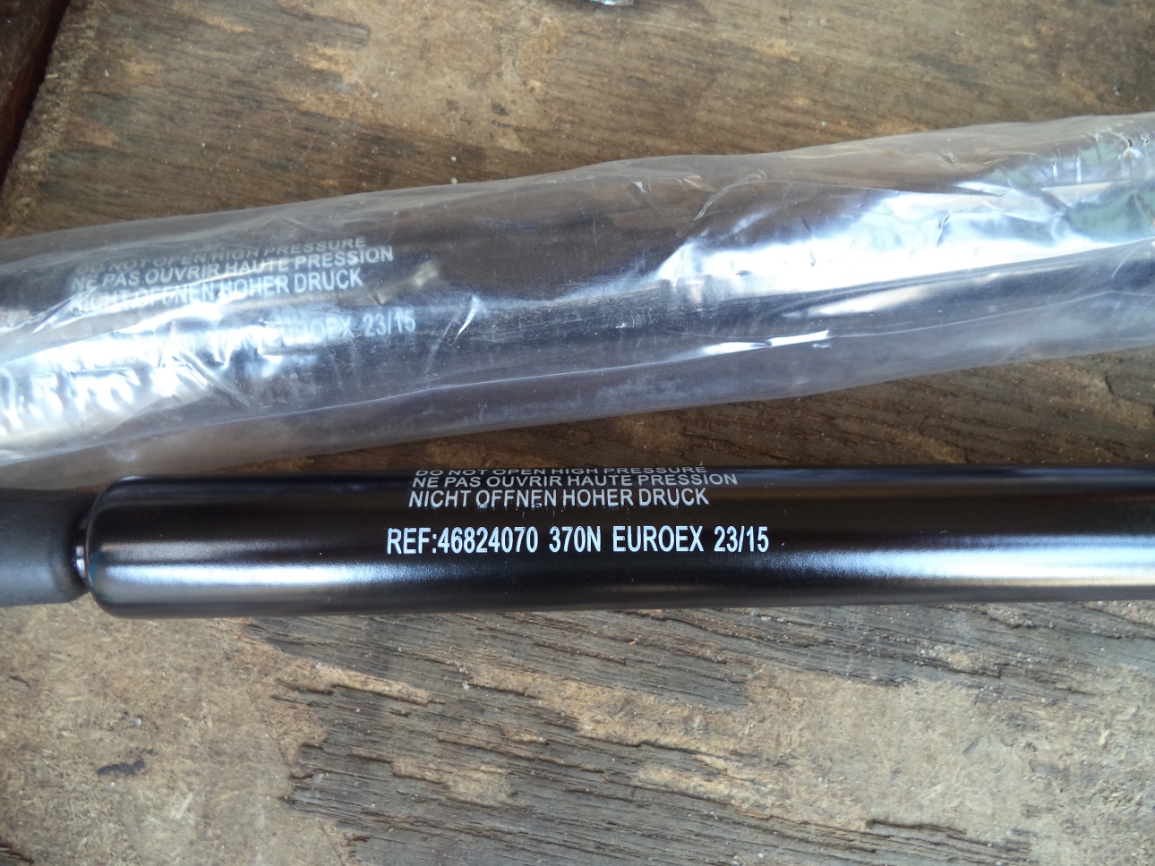

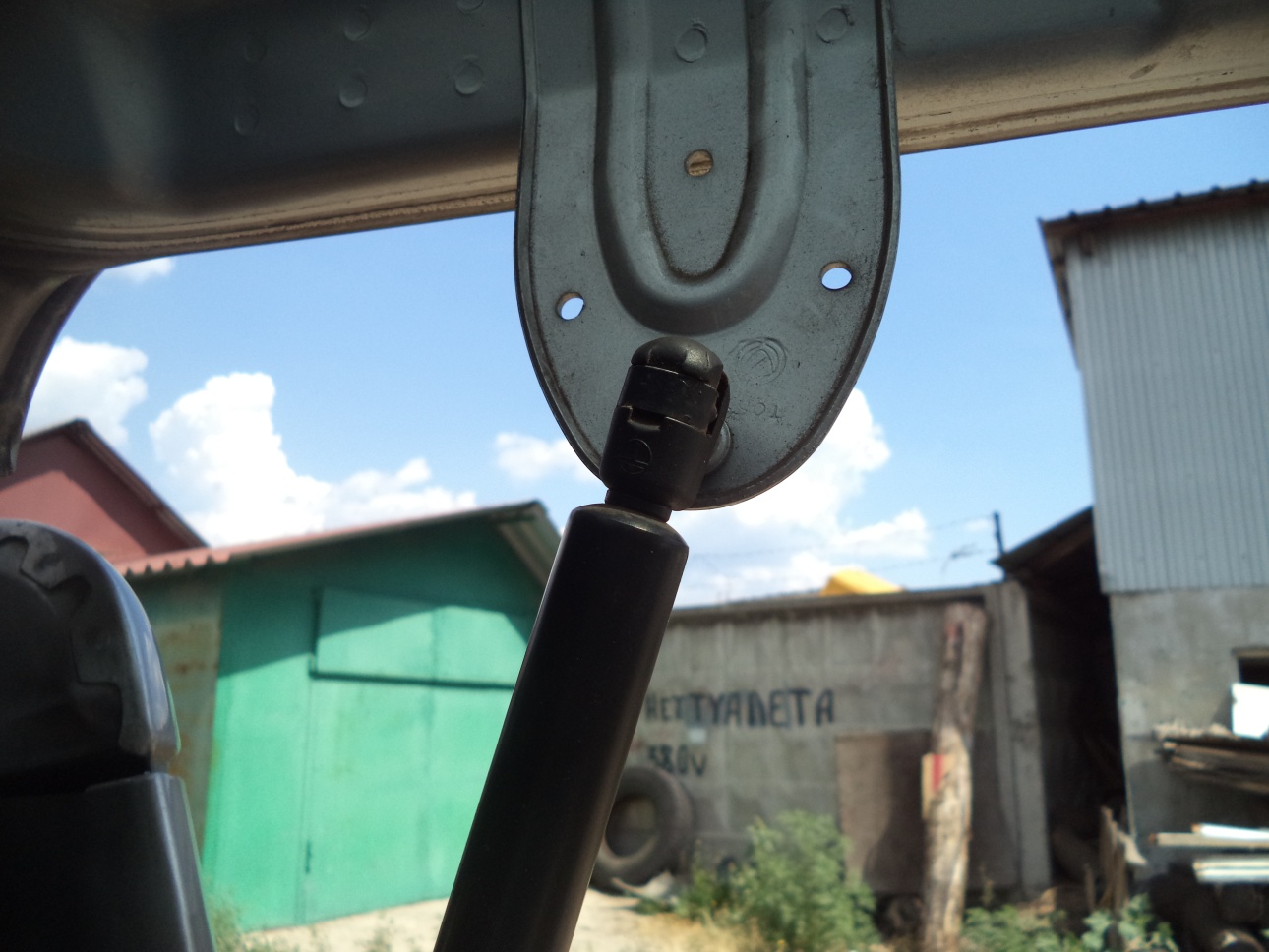

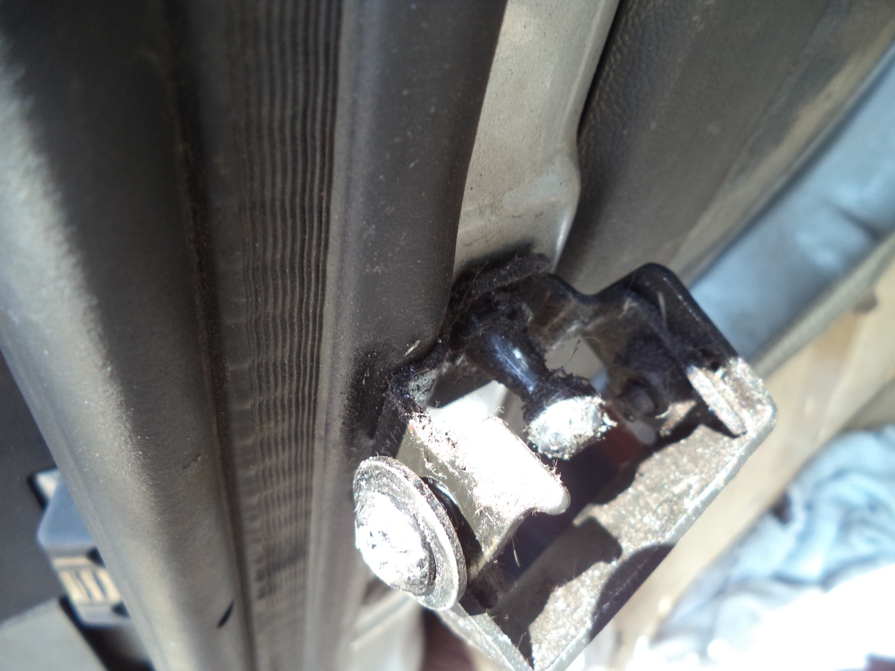

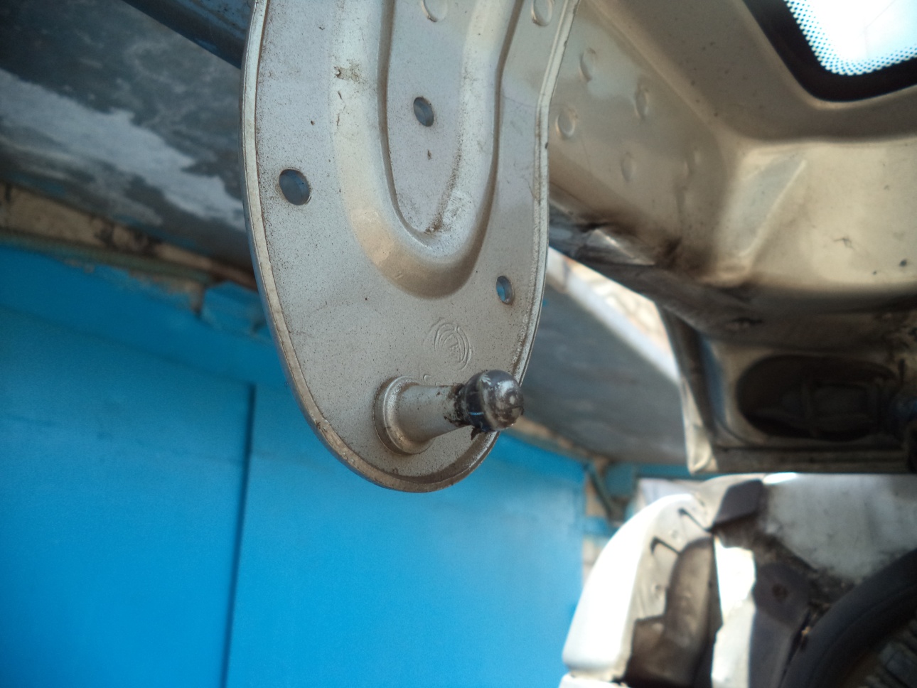

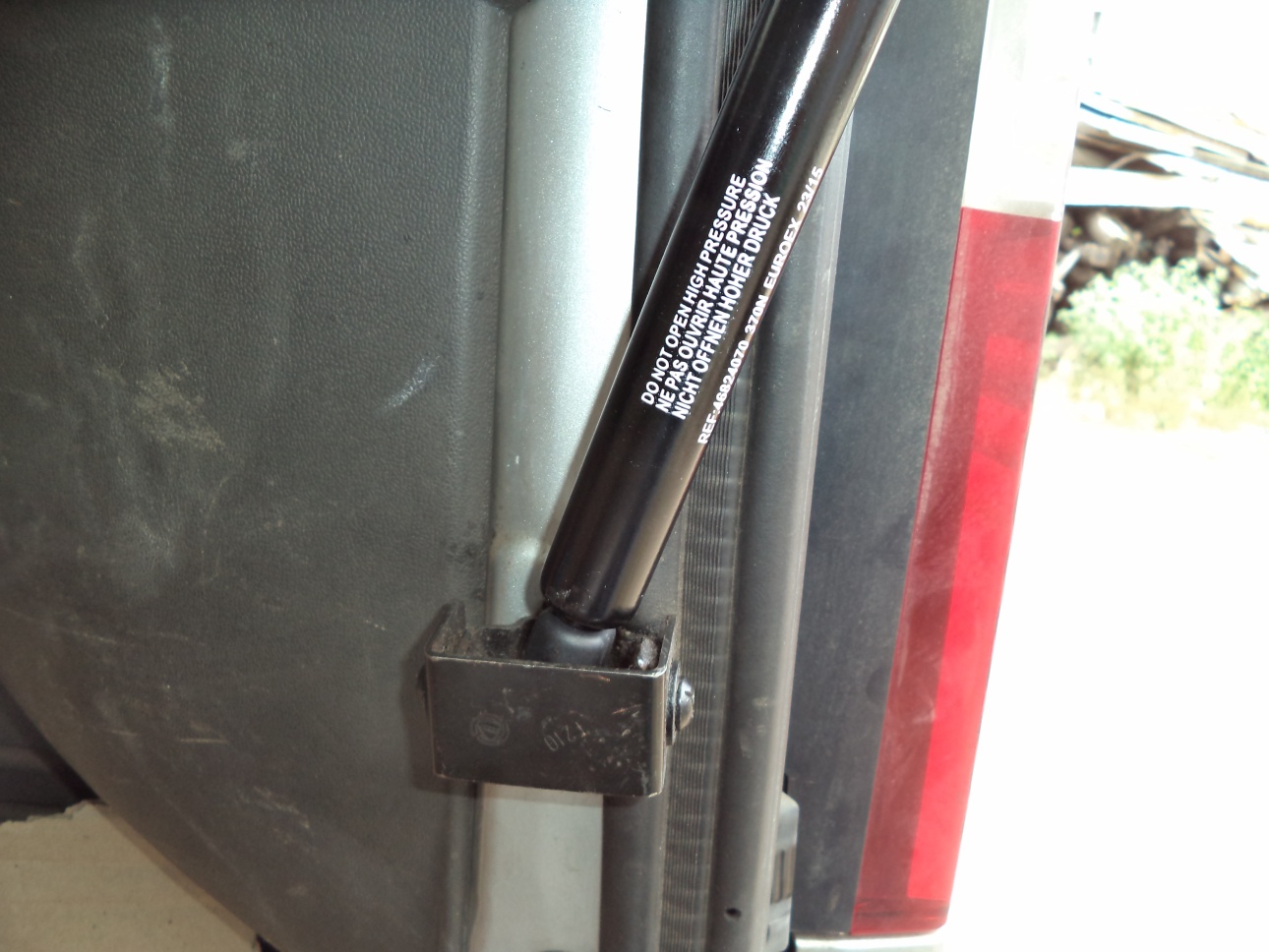

Вчора замінив "телескопи" ляди багажника, набридло підпирати палицею і час від часу отримувати по голові. Перед цим дав знайомому, який торгує на "Лоске", старий свій телескоп, для зразка. Він підібрав відповідні за розміром і кріпленню якісь угорські. Каже, що фірмові в два рази дорожче будуть. А так по 300 грн. за штуку. Тепер добре, натискаєш ручку і вжик - ляда сама вгору. Головне, відскочити вчасно і в пах не заробити.
