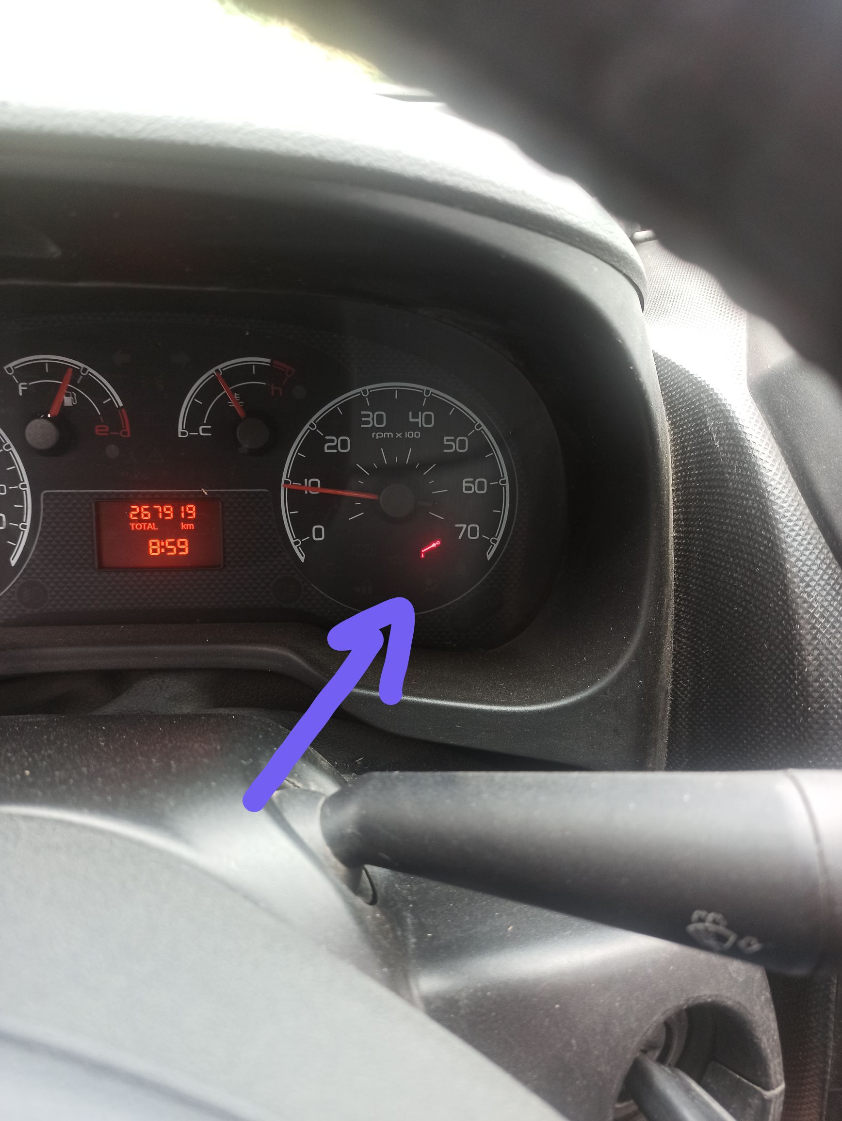

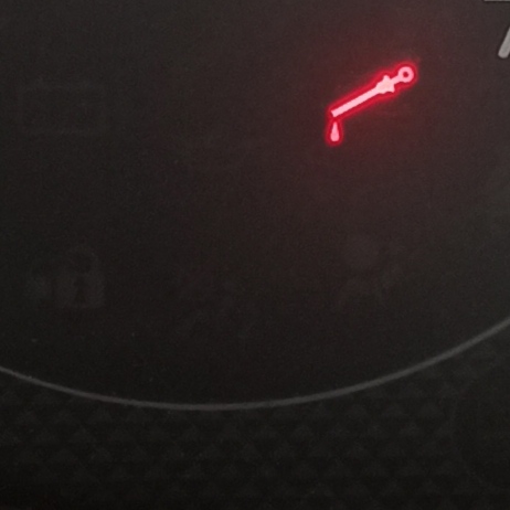

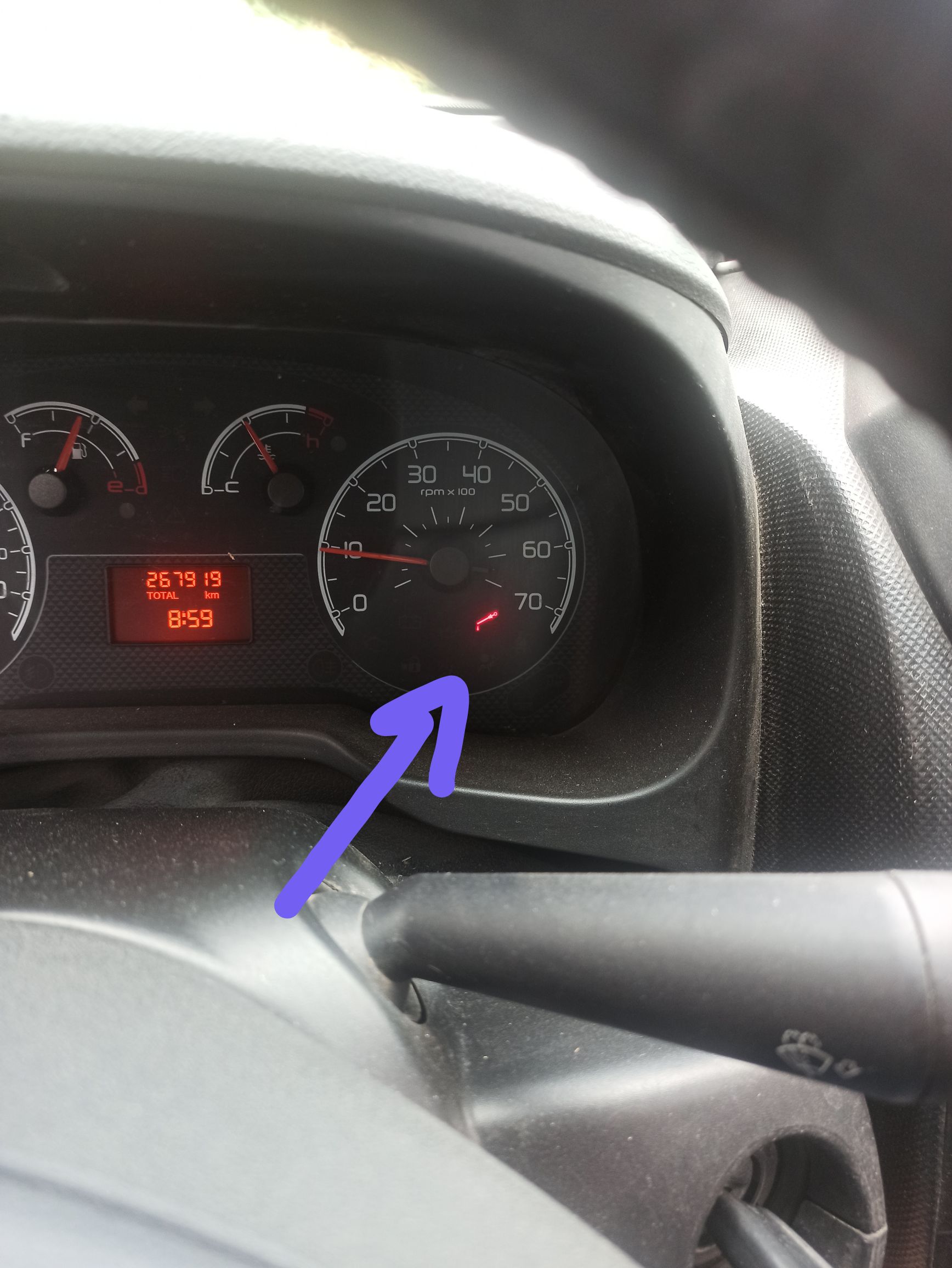

Здравствуйте загорелась лампочка , описание которой с лету не найти не в инструкции не Гугле) выглядит как щуп с каплей. Уровень чего проверять)?

Уровень масла нормальный? И в двигателе, и в КПП?

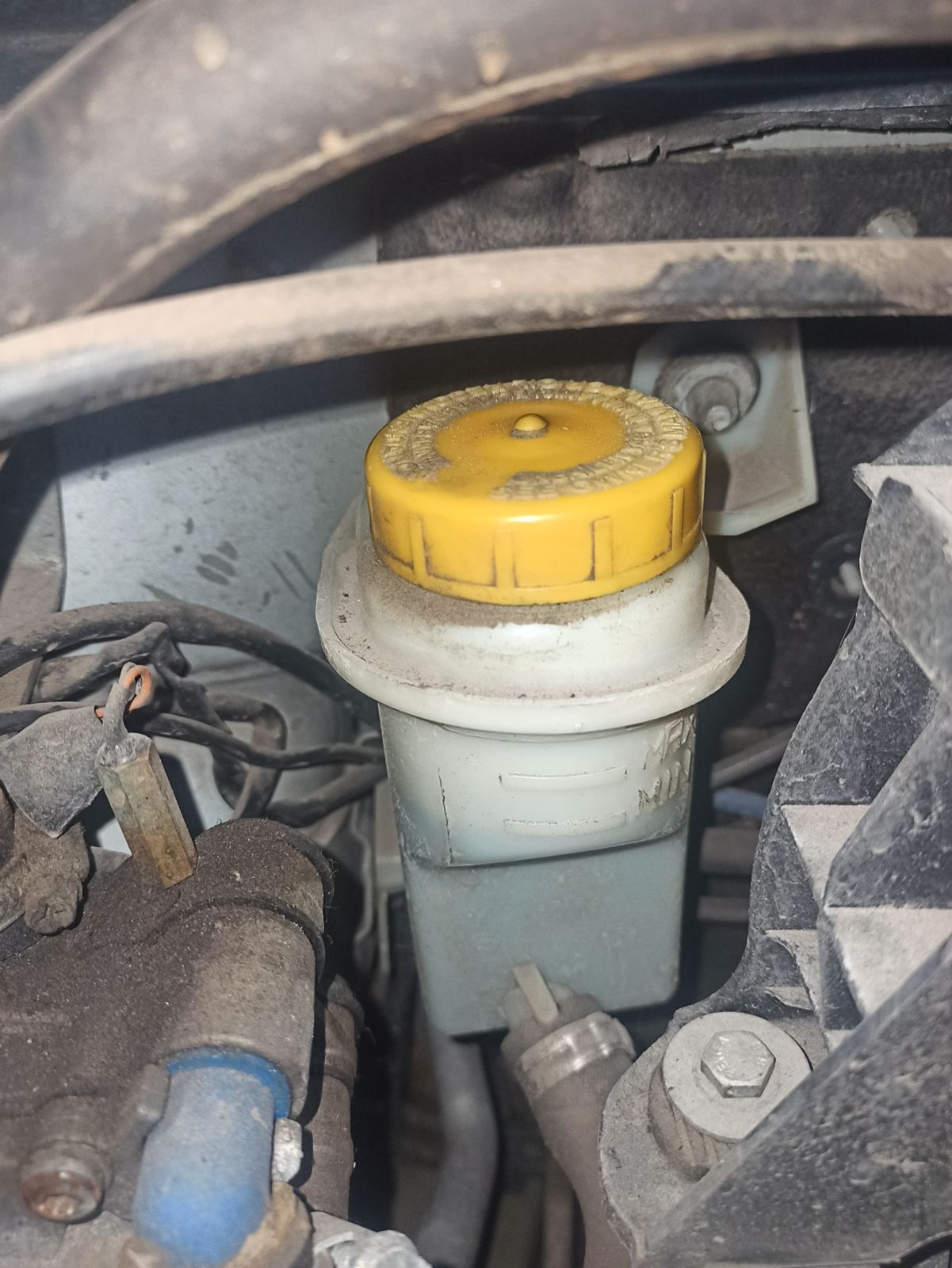

Да вот щуп не удачный там. Уровень четко не видно но масло есть, это в моторе ну и за мотор мне кажется другая лампочка отвечает , по крайней мере за давление. А вот в коробке не щцпа, там по дырку от болта заливать надо. Раз там сальник тек но было видно подтёки и лампочка не загоралась. Сейчас все сухо вроде. Единственное сомнение это бачек гидроусилителя там четко по отметке мин проходит уровень. Но датчиков вроде не вижу там. Спс

Так речь не о давлении, а о уровне

В бачке ГУР должно быть не менее половины уровня, про низкое давление масла в моторе известит масленка с носиком.
Как понимать- неудачный и масло нечетко видно? Покажите! Та зона, от мин до макс, равная обычно одному литру всегда или рифленая, или матированная и не узреть там уровень таки надо уметь.

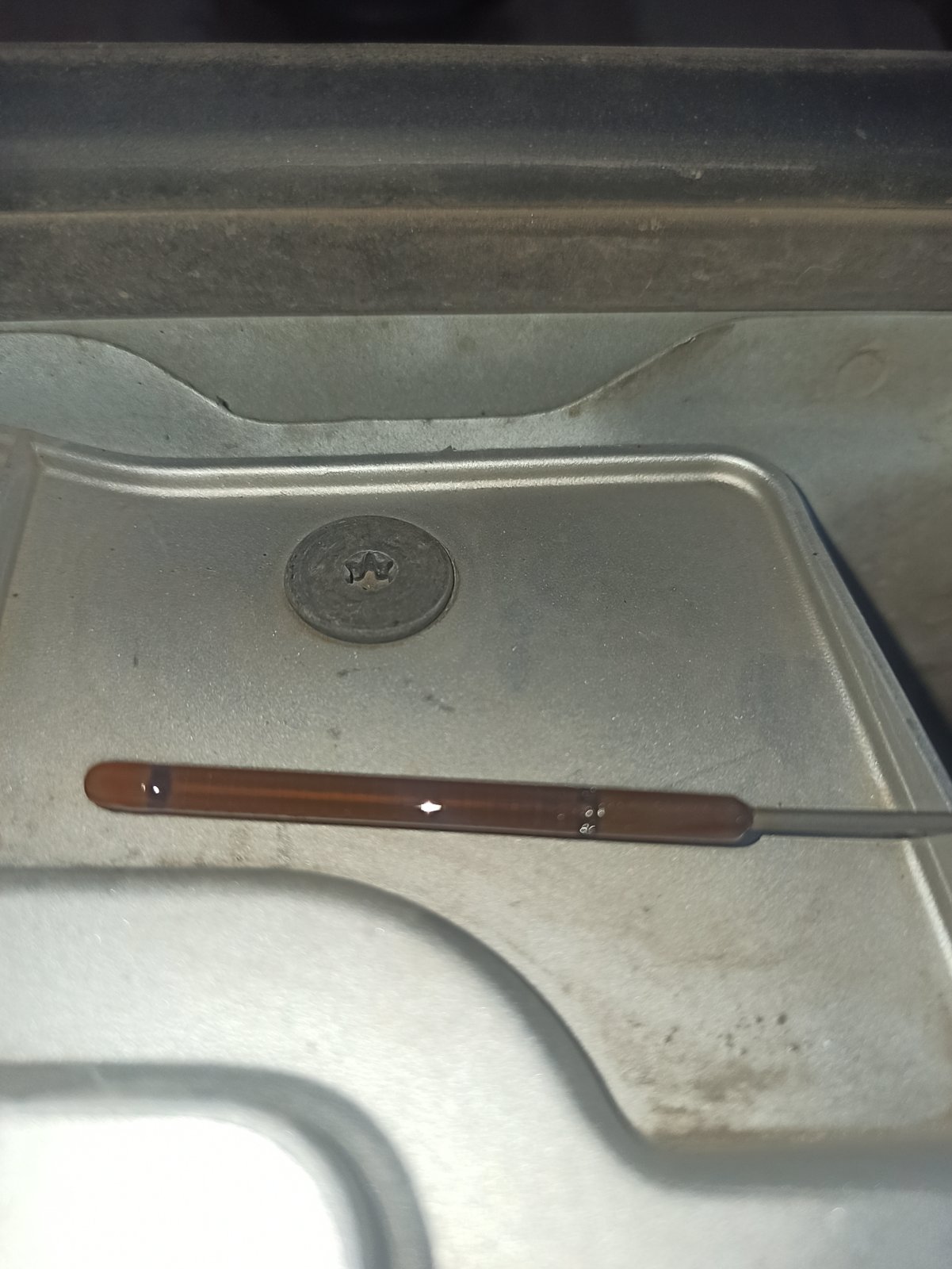

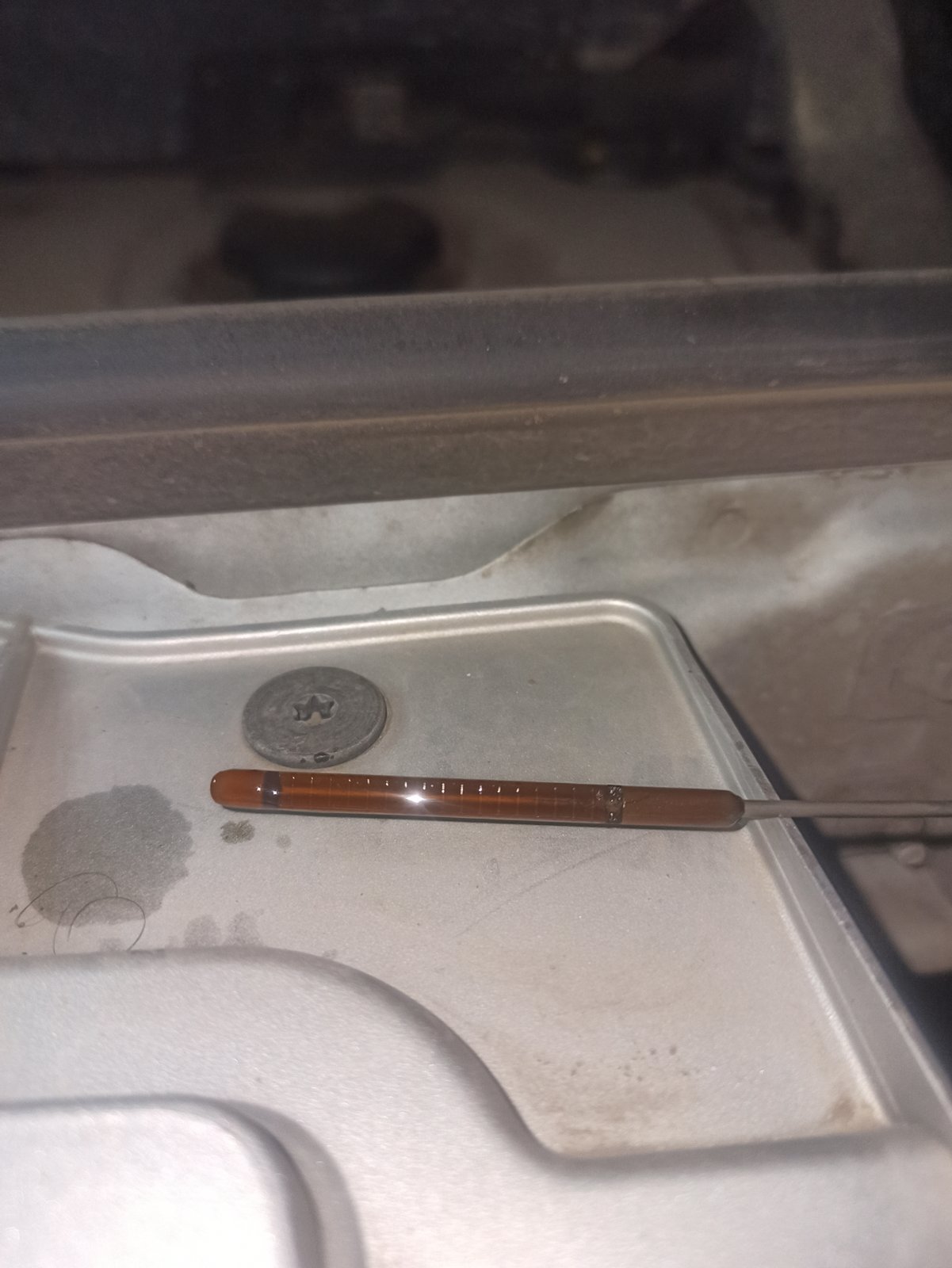

СообщениеДобавлено: Ср Авг 11, 2021 20:38    Заголовок сообщения: Ответить с цитатой
Вот щуп уровень где-то на уровне максимума . Четко не видно но как и ранее писал оно там есть. Это какой то другой узел. Завтра долью в гидрач. Почитать некогда что туда доливать) сейчас погуглю по картинке может что то найдет. Спс

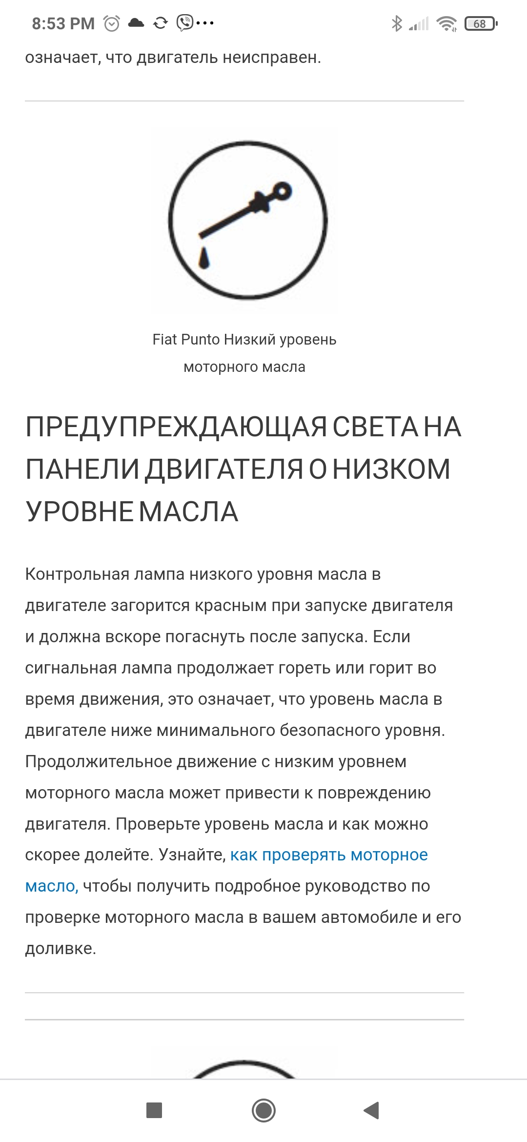

Ребята был не прав. Лампочка действительно от мотора.в инструкции от Пунто нашел! Как погасить напишу позже. Ибо масла мне кажется там норм уровень.

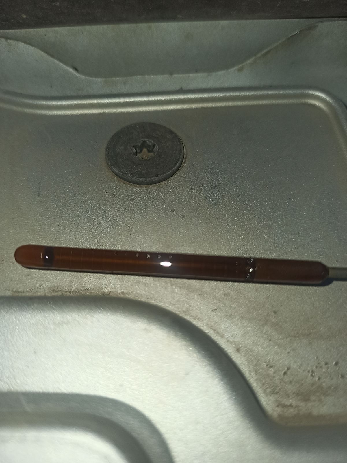

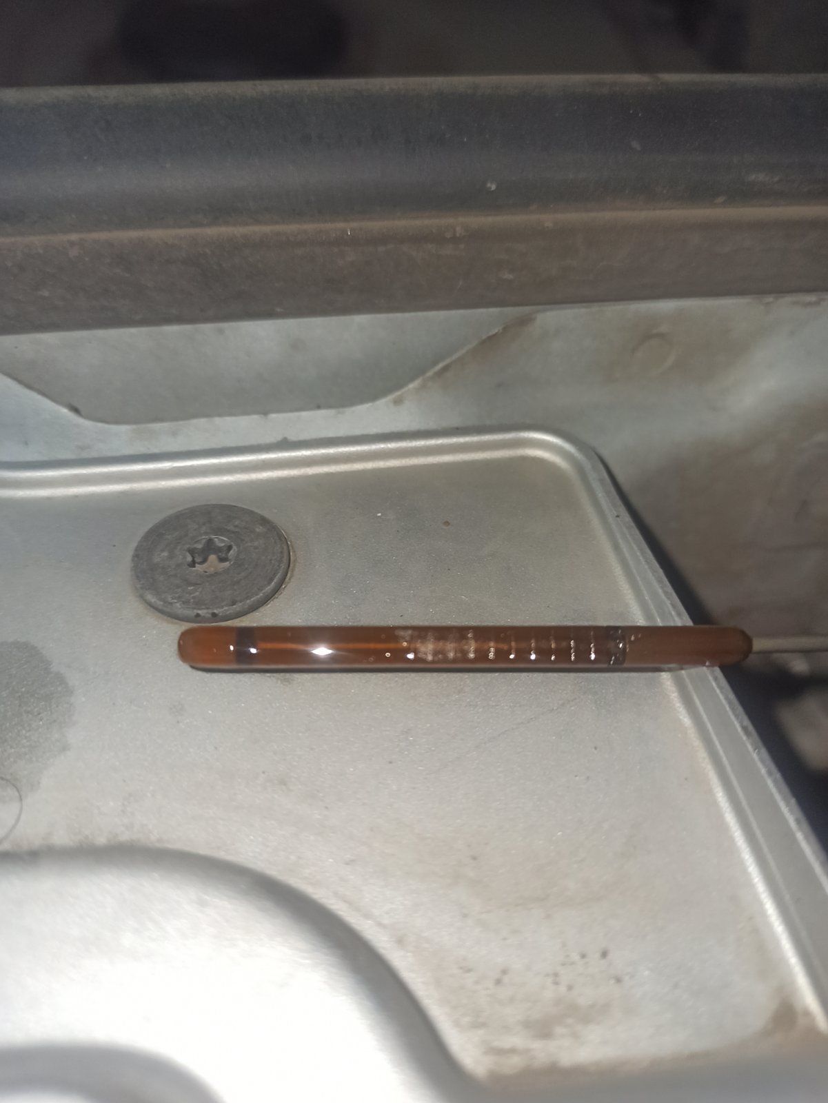

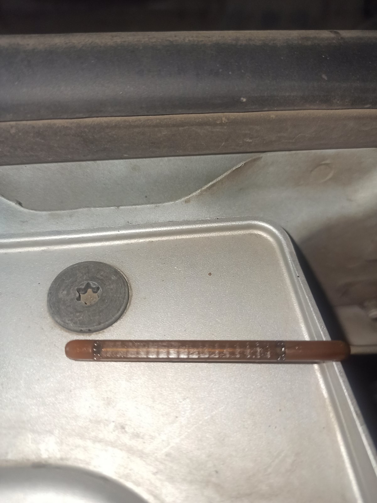

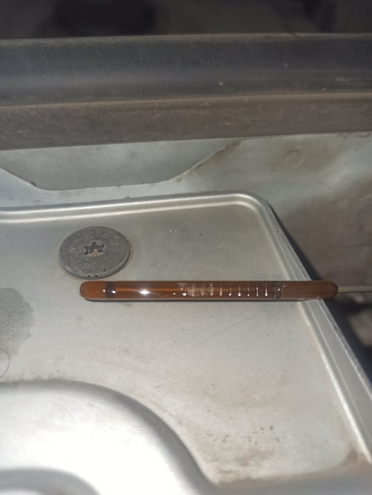

СообщениеДобавлено: Ср Авг 11, 2021 21:11    Заголовок сообщения: Ответить с цитатой
В техпаспорте фиорино. Мотор бенз kft. Это от пыжика старого мотор. Ниже три фото : щуп сухой, щуп не засунутый до конца на пару см, щуп до конца. Масло есть может датчик глючит. Надо его найти и проверить.

СообщениеДобавлено: Сб Мар 19, 2022 12:53    Заголовок сообщения: Ответить с цитатой
Хоттабыч писал(а):
Там (скорее всего) щуп до масла уже не достаёт, поэтому и не видно Confused
У меня такая ситуация была)) оказывается кто-то на СТО решил поменяться щупами.. а у меня чуть сердце не стало, когда увидел пустой щуп.
