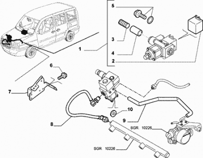

Решил открыть новую тему для обсуждения данного вопроса. Таких машин пока немного, но со временем становится все больше. А систему обслуживать надо, например, каждые 5 лет торрировать баллоны, менять газовый талон, менять газовый фильтр (он все-таки есть!) и пр. Официалы кричат, что такие системы они не обслуживают, газовики каждый хвалит свое железо, а когда слышат про метан - испугано машут руками. Остается провереный выход из ситуации - самим делится опытом и знаниями. Итак...

Кто посоветует грамотных газовиков в Киеве? Нужна консультация и/или услуги по замене фильтра в регуляторе давления.

Очень актуальная тема, только давайте более подробно делится опытом об узнаной информации, так как действительно информации об наших авто в нашей стране ещё очень мало...я досих пор не могу найти не газовый не бензиновый фильтр.
Газовый фильтр е-Пер показывает вот так:
2-электроклапан
3-сетка
4-фильтр
вся конструкция под № 1 называется регулятор давления
2-электроклапан
3-сетка
4-фильтр
Откуда такие рисунки, может у тебя есть пособие по Би Павер ?

А какой газ мы импортируем из России ?
Метан
Выдаешь желаемое за действительное? Laughing
Это же e-Per! Заходишь по этой ссылке http://www.spangerum.com:7080/navi?SBMK=T&MAKE=F&LANGUAGE=N&SB_CODE=-1&KEY=HOME&GUI_LANG=N&EPER_CAT=SP&WINDOW_ID=1, вводишь свой VIN и наслаждаешься картинками Wink
